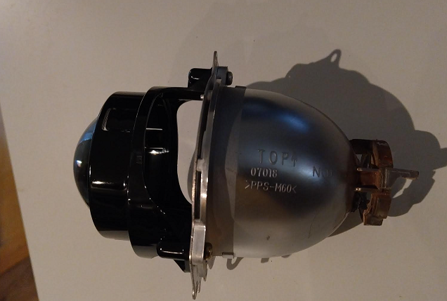

Moro,
H7 reflektori.PNG (375.2 KiB) Katsottu 2778 kertaa
Tässä H7 reflektoriosa.
07018 PPS-M60 myös merkintä N01.
Purettu on xenon umpiot ja H7 umpiot ja Xenon heijastinpintaosa täytyy laittaa yhdessä sen pohjalevyn kanssa, mutta sinänsä sopii.
Reflektorikokonaisuus on omansa kummassakin.
Aluslevyineen voi vaihtaa.
Kyselin Subarulta vielä tämän osan saatavuutta. On kyllä mittaluokan ihme jos saa erikseen tuota osaa.
Nyt jos jostain maailmalta saisi tuota 07018 PPS-M60 N01 osaa niin kannattaisi tilata heti kymmenen.
