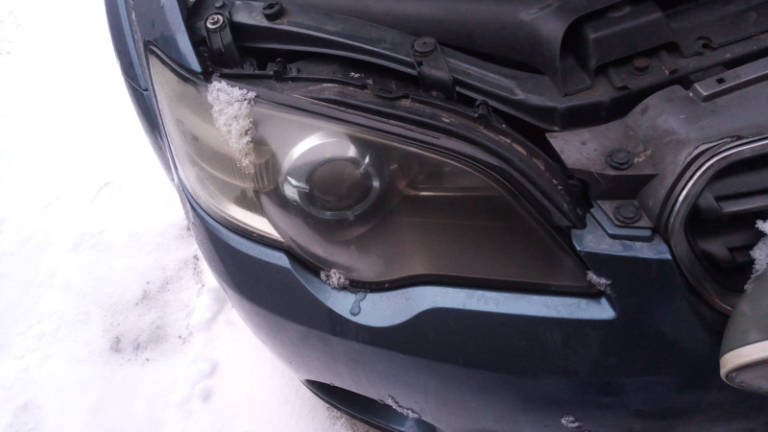

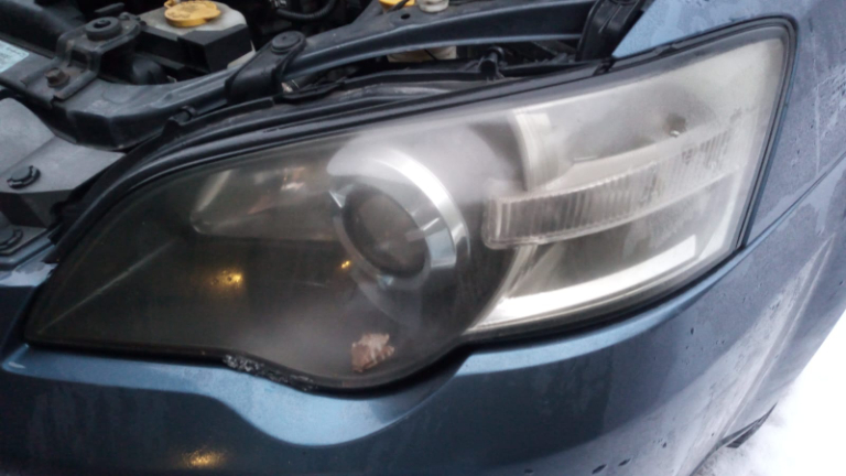

Alkavat olla Subarun umpiot ihan todella surkeassa kunnossa. Viime leimalle jo tuli hylkyä, mutta jollain ihmeellisellä mcgyver-patentilla menivät valot vielä viime leimasta läpi, kun hieman rakenneltiin. Joka tapauksessa, näkyvyys on lähes olematon näin syksyllä ja pitäisi jostain nuo ajovaloumpiot löytää. Subarun marmoritiskiltä saa, mutta hinta on toki nelinumeroinen pelkille umpioille + työ.
Olisiko kellään mitään ideaa, mistä noita löytyisi tarvikkeena? Ei tunnu löytyvän mistään tai sitten en osaa löytää. :occassion:
Viestit: 1197
Re: Outback 05 2.5 ajovaloumpiot
Jos ne on sameat ja kiveniskemät niin hio ja lakkaa ne uudelleen. Lähtötilanteesta rippuen alotat vaikka 240-400 vesihiomapaperilla ja 1500 viimenen. Muovinpohjuste pintaan jonka jälkeen kirkaslakka niin jopa kirkastuu.

Taitaa olla niistä linssiumpioista palanut pinnat pois h7 lämmöstä. Itse ostin ruotsista kuskinpuolelle ehjän olisko ollut 250e kuluineen, varmistin vain että on varmasti kunnossa ja vähän ajetusta autosta. Nyt vain halogeenit leimalle ja muuten xenonit, ei sula linssit enään.

Katsastus lähenee, ilman valoja ajeltu talven yli. Kiillotus ei auta, vaan umpiot olisi vaihdettava. 1450e on Subarun merkkiliikkeen tarjous kumpikin umpio vaihdettuna.
Osaa ei ilmeisesti saa yhtään mistään tarvikkeena, sen verran monesta paikasta olen yrittänyt osaa metsästää.
Mikäli joku tietää paikan mistä nuo umpiot voisi saada uutena ilman että hinta on kohtuuton niin arvostaisin kyllä tietoa kovin paljon.

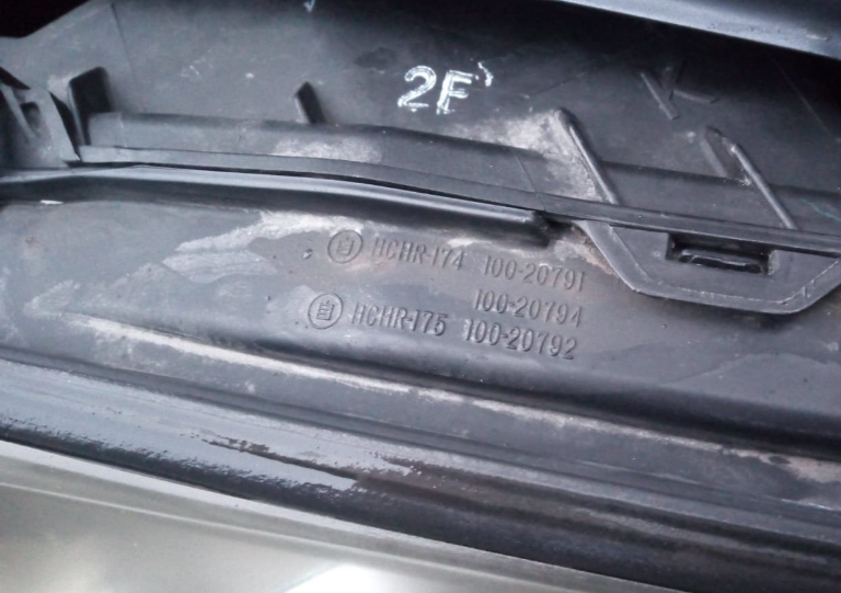

Liitteenä näkyy osien koodi.

Umpiot tietenkin olivat samalla osanumerokoodilla 100-20791, mutta heijastinpintaosa oli xenonille. Tietenkin luulin, että sen pystyisi rakentamaan H7:lle tavalla tai toisella, mutta tämähän ei onnistu, et saa H7 polttimoa istumaan siihen järkevästi niin että suuntauksetkin menisivät hyvin jne..
Pitää kaivaa uudestaan uudet umpiot jostain 100-20791:lla, mutta pitäisi vielä varmistaa, että heijastinpintaosa on H7:lla eikä xenon. :D :lol:

Tiedustelin jälleen myös merkkihuollon hinnan kyseisille osille ja on säilynyt saman tasoisena.
Pelkät osat yht. yli tonnin siis.
Yritän vielä löytää oikeat umpiot purkuosana, mutta nyt pitää muistaa varmistaa, että ovat nimenomaan H7:lle.
Osanumero on sama. Se ei sitä kerro.
Muistakaa varmistaa - osanumeron lisäksi - että umpio on myös oikealle polttimolle.

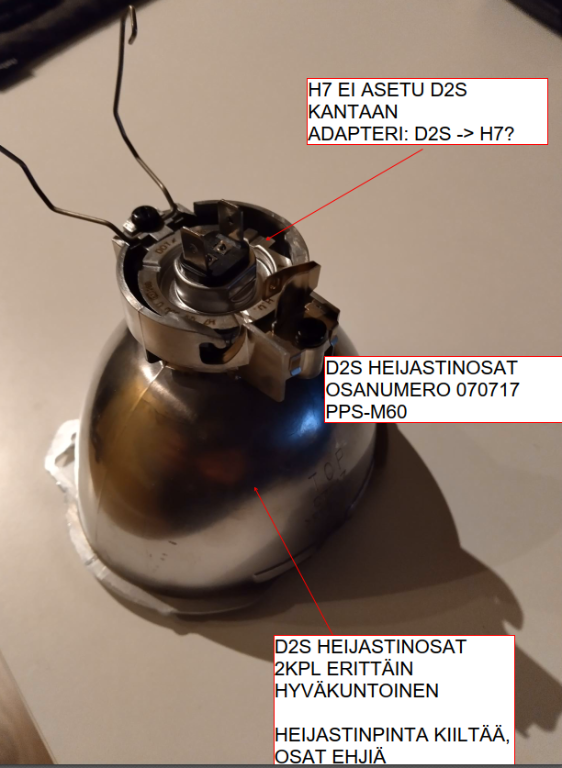

Nyt pyörii taas lisää umpioita nurkissa, ovokolta tilasin ja tällä kertaa tulikin H7 umpiota.
Mutta täytyyhän se myöntää että tuo on täysin onnettomasti täysin luokattomasti suunniteltu huono osa.
Ja jos jostain vielä löytyisi tuon H7 heijastinpintaosan osanumero ja että niitä saisikin tilattua pelkästään jostain, niin tuonhan vaihtaminen on helppo homma sinänsä.
Että vaikka tuo itse osa onkin ihan luokaton, niin niitä voisi sitten vain vaihtaa sitämukaa kun se ei kestä.
Ei sillä - en löydä edes tuon osan osanumeroa. (Saa kertoa!)
Tässäkin H7 umpiossa tuo heijastinpintaosa on rikki, mutta ei niin rikki, kuin omassa autossani, jossa on täydellisesti tuhoutunut.
Ruuvaamalla sen nyt kiinni autoon tilanne toki paranisi.
On mahdollista joudun nöyrtymään ja hyväksymään tuon marmoritiskin ryöstön ja ostamaan merkkiliikkeestä uutta umpiota.
Mikä on tietysti senkin takia arveluttavaa että tuo H7:n heijastinpintaosa on ihan oikeasti niin herkkä että jos vähän käsitteletkin sitä huonosti niin sehän hajoaa heti kuin kananmunan kuori!
Aivan onneton osa, suorastaan surkea. Todella huono osa.

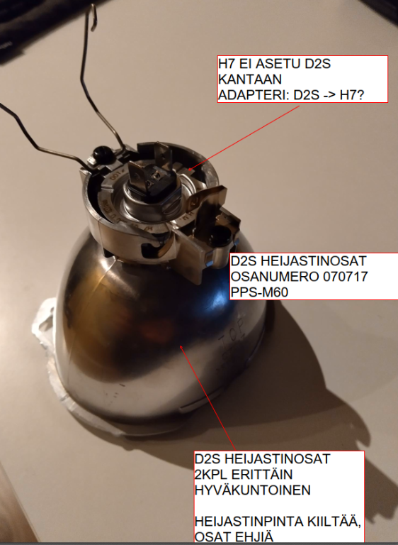

Olen purkanut nuo 2kpl D2S umpiot ja niiden heijastinpintaosat ovat hyvässä kunnossa.
Käsittääkseni tuo itse heijastinpintaosa sopii tuohon H7 umpion heijastinpintaosan tilalle, koska umpiot itsessään ovat täsmälleen samalla osanumerolla. (Onko näin? En ole vielä kokeillut.)
Kysymykseni kuuluu:
Jos otan nykyiset H7 umpiot irti ja vaihdan heijastinpintaosat noihin hyviin D2S heijastinpintaosiin JA lisään tuohon väliin adapterin (onko sellaista edes olemassa?) joka adapteri keskittää H7 polttimon D2S heijastinpintaosalla, niin
1) Eikös ajovalon pitäisi toimia ihan normaalisti?
2) Meneekö tällainen edes katsastuksessa läpi?

Eihän se katsuri tiedä mitä sisuskaluja sulla on umpiossa. Jos saat polttimon oikeaan kohtaan umpiossa niin valokuvio pitäis olla sama kuin alunperin.
Veikkaan et sellaista adapteria ei heti löydy.
Tilattiin kerran Jenkeistä tarvike sumuvalot 2009 Imprezaan. Ideana se että niissä oli alkuperäisiin verrattuna muovia se "lasi". Orkkikset oli mennyt kiveniskemistä rikki.
Ei mennyt katsastuksesta läpi.
Väärä valokuvio.
Kotona kun tutkittiin niin alkuperäisiin verrattuna polttimo jäi liian syvälle ja näin valokuvio oli mitä sattuu.
Muuten ei varmaan katsuri olis sanonut mitään.

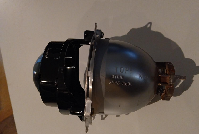

Tässä H7 reflektoriosa.
07018 PPS-M60 myös merkintä N01.
Purettu on xenon umpiot ja H7 umpiot ja Xenon heijastinpintaosa täytyy laittaa yhdessä sen pohjalevyn kanssa, mutta sinänsä sopii.
Reflektorikokonaisuus on omansa kummassakin.
Aluslevyineen voi vaihtaa.
Kyselin Subarulta vielä tämän osan saatavuutta. On kyllä mittaluokan ihme jos saa erikseen tuota osaa.
Nyt jos jostain maailmalta saisi tuota 07018 PPS-M60 N01 osaa niin kannattaisi tilata heti kymmenen.
