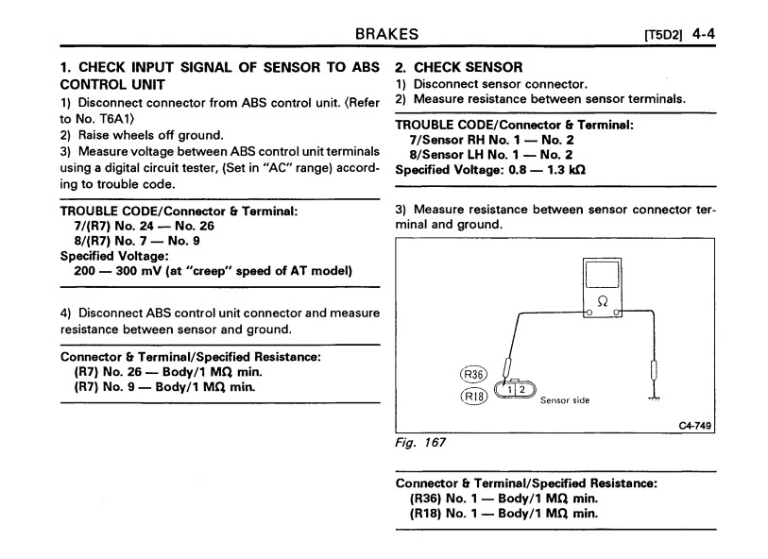

Kai se vika sitten pyörintäantureista/kehistä löytyy.
Tehtaan ohje 16 koodin kohdalla näyttää olevan että tarkista virransyöttö ja anturit.
Anturin vastusarvo 0,8-1,3 kOhm.

Tuossa tehtaan ohje antureiden tutkintaan.
