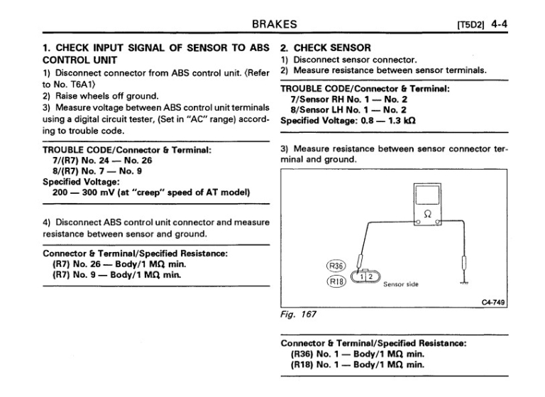

Vastushan niistä antureista mitataan, kunhan tietää minkä arvon sisällä se pitää olla. En tiiä paljonko noissa kuuluu olla. Raskaassa kalustossa näkee, että anturi on ehjä, vastuski ihan ok, muttei ihan rajojen sisällä, ni ei välttämättä toimi.

Kai se vika sitten pyörintäantureista/kehistä löytyy.
Tehtaan ohje 16 koodin kohdalla näyttää olevan että tarkista virransyöttö ja anturit.
Anturin vastusarvo 0,8-1,3 kOhm.

Tuossa tehtaan ohje antureiden tutkintaan.
