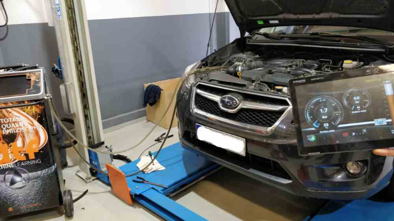

Eli tuli vaihdettua öljyt laatikkoon.Kilometrejä oli noin 72000 ja öljy jo aika tummaa.
Vaihteisto toimi ennen vaihtoa hyvin, eikä vaihdon jälkeen havaitse kummempaa muutosta.
Öljyt vaihdettiin Turun Öljypisteellä.Tehtiin pesu ja täys vaihto.Öljyksi tuli Fuchs Titan AFT CVT.
Öljy täyttää Subarun vaatimukset.Sitä käyttää muutama eurooppalainen autonvalmistaja
ensiasennus öljynä.Näin kertoo netti?
Jos matkan varrella ilmenee jotain mainittavaa palaan asiaan.

Käytin sitten auton vaihteiston öljynvaihdossa jossa vaihteistoöljyt vaihdettiin huuhtelemalla. Viikko ja 300km myöhemmin olin paikallisella merkkikorjaamolla vaihtdattamassa lämmityslaitteen servoa ja samalla tuli öjynvaihto puheeksi. Ensimmäinen kysymys kuului: onko vaihteistoon vaihdettu mitkä öljyt? Kaivoin kuitin jossa luki - liqui moly TOP TEC ATF 1400 subaru. Vastaus oli että suosittelen että öljyt vaihdetaan heti. Varmistus puhelu vielä subaru nordicille ko. huollosta ja sieltä sama vastaus.
Epäsopiva öljy muutenkin jo öljyistään kranttuun laatikkoon. Nyt auto seisoo öljynvaihdon tehneen huollon pihassa kun maanantaina selvittävät atoyn kautta asiaa. Atoy oli perjantaina edelleen sitä mieltä että heidän järjestelmän mukaan öljy on passelia ko. laatikkoon. Mutta öljy/kemikaali asioista vastaava tyyppi ei ollut paikalla. Vaihteistoja kuulema hajonnut jopa 1000km ko öljyjen vaihdon jälkeen kertoo Subarun heppu. Nyt tässä mietinkin että millaista korvausta/ kompromissia asiaan alan neuvottelemaan kunhan maanantaina asiaan palataan. Autolla ajettu 156tkm ja auton hankin helmikuussa. Silloin laatikolle ja moottorille luvattiin 30tkm takuu. Sehän takuu raukesi tähän perseilyyn välittömästi, joten sen vaadin vähintään. Mutta kuinka todeta mitä vahinkoa väärät öljyt aiheutti, vai aiheuttiko mitään? Ainakin tuon 30tkm vaadin siihen toimintatakuun, mutta toki lähden siitä että se on enemmän koska siellä on voinut aiheutua vahinkoa jota ei pysty toteamaan. En nyt ennakoi mitenkään :biggrin: mutta samat tr690 vaihteistot bensa ja dieseli malleihin
