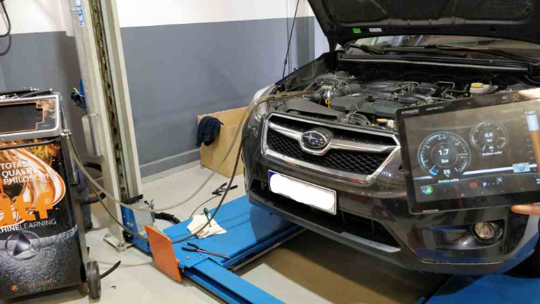

Eli tuli vaihdettua öljyt laatikkoon.Kilometrejä oli noin 72000 ja öljy jo aika tummaa.
Vaihteisto toimi ennen vaihtoa hyvin, eikä vaihdon jälkeen havaitse kummempaa muutosta.
Öljyt vaihdettiin Turun Öljypisteellä.Tehtiin pesu ja täys vaihto.Öljyksi tuli Fuchs Titan AFT CVT.
Öljy täyttää Subarun vaatimukset.Sitä käyttää muutama eurooppalainen autonvalmistaja
ensiasennus öljynä.Näin kertoo netti?
Jos matkan varrella ilmenee jotain mainittavaa palaan asiaan.
Hyvää kevättä kaikille.

Hei
Öljynvaihto öljyineen 450,-
Pesu aineineen 70,-
Yhteensä siis 520,-
Hyvä palvelu,kuvat vanhasta ja uudesta öljystä.

Mä tein kaverin kanssa eilen läpällä itse huuhtelun ja öljynvaihdon vaimon XV:hen. Laitettiin kone kiinni, auto käyntiin ja protokolla päälle. Öljyksi laitettiin Fuchs titan CVT. Saa nähdä porsiiko. Ainakin koeajolla pelasi hyvin. Mallia katsottiin youtube-videoista, joissa jengi teki itse noita huuhteluöljynvaihtoja jollain perus rautakaupan vesipumpulla, parilla pätkällä letkua ja sopivilla letkuliittimillä. Meillä oli onneksi tuollainen tarkoitukseen sopiva kone käytössä, kun kaveri sattui olemaan sopivasti paikallisella Öljypisteellä kesätöissä.
