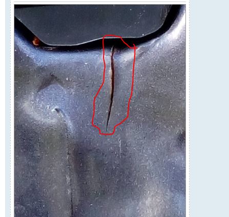

Mikä lie tuonkin aiheuttanut, mutta oliskohan osa syynä, ettei kontinluukku mene sujuvasti kiinni, molemmin puolin katon ja takaosan yhtymäkohdassa siinä mihin kattokisko takana päättyy on ratkeama, kontin saranat samassa osassa kiinni.

Onnistuisikohan nuiden halkeamien korjaus koriliimalla vai onko hitsattava? Onko muilla ollut vastaavia halkeamia outbackissä?

Kuva on kyllä kuin huonoa pilaa. Tuon ikäisessä autossa tuommoiset vauriot ilman ulkoista syytä? Mutta mutta, kun en kyseisen kaltaista ajokkia omista, eikä kuvassa ole mitään mittakaavaa tai kiintopistettä, niin onpa vaikea todeta vauriosta, sen vakavuudesta tai korjaamisesta mitään hyödyllistä. Jotenkin kuitenkin syntyy sellainen vaikutelma, että jos tuommoisia vaurioita syntyy omia aikojaan, niin hitsattava se on, vieläpä mieluummin entistä vahvemmaksi. Jos tapaus olisi omani, niin käyttäisin jossain sopivassa merkkiliikkeessä arvioitavana, voivat siellä nimittäin tietää homman syntysyistä jotain enempi.

Taitaa olla jäänyt tehtaalta tuo, eli siinä on kylki-, taka- ja kattokappaleiden yhtymä kohta.
Sauman rakoseen on vesi tuonut tuota ruskeaa töhnää kattokaiteen urasta, vai onko ruostetta?
Eivät ole kitanneet aivan umpeen tehtaalla, koska tuo ei näy päälle päin.

Eikun näyttämään merkkiliikkeeseen eikös näissä ole 10v koritakuu

Olipa mullakin pari epämääräistä rakoa samoissa kohdissa. Ei ole luukun kanssa ongelmia ja muutenkin näytti siistiltä, mitä nyt tosiaan jotain töhnää tuossa halkeamassa. Jos olisi varsinainen ruosteongelma, niin olisi varmaan 8 vuodessa alkanut jo ruostua kunnolla tuo rako.

OB:ssa ja Legassa ei ollu, mutta XV:ssä on just samassa kohdassa ”kattokourun” kontinpuolella (näkyy vaan kontti auki) vastaavanlainen rako. Ei ehkä noin selvä, mutta yhtäläisyys tunnistettavissa aivan selvästi.

Mulla 2011 outbackissa samalla lailla.

Levorgissa myös vastaavaa. Onko joku käynyt jo marmorilla juttelemassa ?

Siis onko teillä kaikilla pelti revennyt näin?

1,5v vanhassa levorgissa näyttää tältä

Ja eiku omaa Forea kattoon onko sama homma. Taivas sentään minkälaista korin sovittelua tehtaalla tehty, ellei joku väsymis ratkeama.

Samanlainen minun outback -10.
Näytetty merkkiliikkeessä pari vuotta sitten, ottivat kuvia ja lähetti eteenpäin.
Ei vastausta...
Mutta ainakin dokumentoitu

Kaksi KPL MY09 Foresteria OK. Ei halkeamaa.

Oma 2v ja ~48tkm ajettu Levorg ja samanlainen noin 2cm mittainen oikealla puolella, vasemmassa ei mitään (vielä?). Tuskin kovin kriittinen tuo, mutta pitänee muistaa mainita seuraavan huollon yhteydessä.

XV:ssä toisella puolella orastava halkeama, noin sentin pitkä.

-10 vuoden foresterissa alkavaa ratkeamaa samassa paikassa.

Käykää näyttämässä liikkeessä että ottaisivat kuvat Subarulle. Painetta sinne suuntaan niin tulisi käsitteltyäkin.

Liekkö tuo kuitenkin jotain massaa tai koriteippiä ? Ainakaan ei vaikuta kovin metalliselta kun tarlemmin tutkiskelin, olis aika outoa että kautta koko mallisarjan joka autossa ratkeais korit.... :shock:
