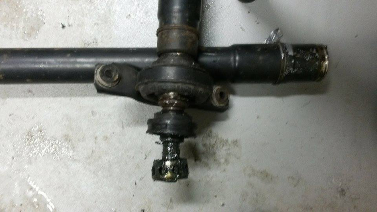

Kardaani pöydällä. Mutta mite hel*** tuo katkeaa? Etuosa joustaa sisällepäin mutta tuntuu että se katkeaa just laakerin kohdalta..
Huoh..

Jos siinä kardaanissa on se vetonivel tyyppinen nivel niin eipä ole tehtaan omissakaan korjausoppaissa sen purkamisesta mitään mainintaan.
Luulisi sen nyt kuitenkin jostain poikki saavan.

TJani kirjoitti:Jos siinä kardaanissa on se vetonivel tyyppinen nivel niin eipä ole tehtaan omissakaan korjausoppaissa sen purkamisesta mitään mainintaan.
Joo näin vähän alkoi näyttämään. 2 tuntia paukuttelua, lämmittelyä ja ideat loppu kesken. Uutta avk:lta hintaan x. Er-wo vaan ei osannut sopivuudesta tietää että käykö saman vuoden, samalla laatikolle, samalla konella olevan Legacyn kardaani Outbackiin.

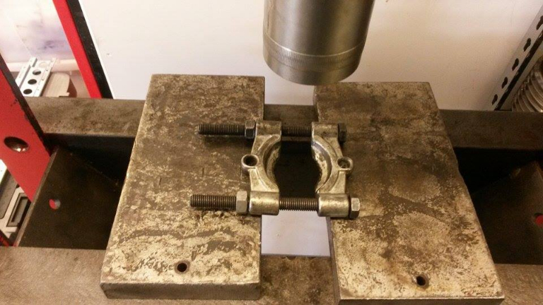

Yritämmä! Helpottais räjäytyskuva mutta pakkohan se jostakin on antautua kun vaan tarpeeksi antaa lämpöä. Kardaani muuten on suora ja ristikot kuin pakasta vedettyjä. Kyllä siitä vielä kardaani leivotaan jollekkin :)

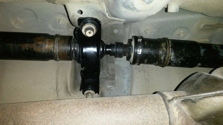

Kardaani vaihdettu ja suhinat loppu. Jätämmä vanhan kardaanin purun tuonnemmaksi ja nyt nauttimaan olu... herrasmiesmäisistä ajoista!

Kyllähän nämä kardaanit ja laakerit on purettavissa....eikä ole edes paha homma! Kardaanihan katkeaa...on samanlainen "liitos" kun vetarin sisäpää maljassa.
Ite laakeri lähtee helposti kunhan saa sokan jälkeisen holkin painettua prässillä irti (kuva sokan paikasta ja holkista ketjun aiemmassa viestissä läh. baburusa)! Jos jollain vastaava projekti tiedossa niin yhteyttä YVllä jos vinkkejä kaipaa. Tosin tavan rasvanäppi pärjää ton homman kans ihan maalaisjärjellä :thumbsup: Hilppeet saa jopa ehjänä irti kaikki.
Vaihettava osa on siis tämä http://febest.eu/CENTER_BEARING_SUPPORT/SBCB-B13" onclick="window.open(this.href);return false;
Laittaisin lisää kuvia projektista...mut ne on vissiin liian isoja ku ei anna laittaa niitä :banghead:

Tarvii kyllä kuvassa olevan laakerityökalun kaveriks! Tosin ainahan nää hommat on erinlaisia...saattaa se holkki lähtee irti noinkin miten tossa opuksessa irrotetaan laakeria penkissä. Se on kyllä niin tiukka sovite et saa vissiin takoo ihan urakalla....ite en lähtis kokeilee tuota tapaa jos mahdollisuus prässiin laittaa!

Uusi laakeri paikallaan!
