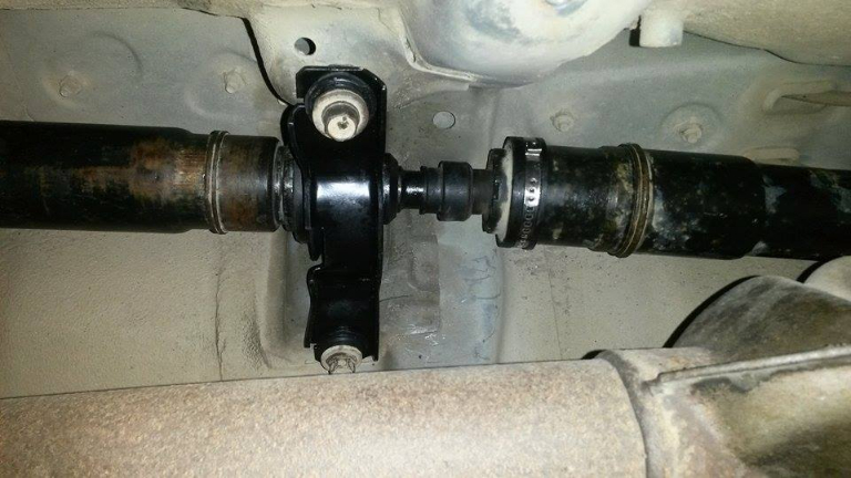

no melkeimpä väiyyäisin, että kardaanin kannatinlaakerihan se siellä oireilee...
Ääni on sellainen sähköinen sirinä kuin vanhan corollan lämpöpuhallin ykkösellä, nousee vauhdin mukaan. Aja atuto pukille ja rullauta renkaat ylhäällä, kuulet sen selvästi sikäli mikäli olen oikeassa.

terppa kirjoitti:no melkeimpä väiyyäisin, että kardaanin kannatinlaakerihan se siellä oireilee...
Tässä vaiheesa täytyy jo sanua että aikuinen mies ihan herkistyy näistä noppeita vastauksista ja täräytän nöyrimmät kiitokset asiasta kiinnostuneille. Tosiaan semmonen huonon laakerin kuulonen on. Tuijottanu opposedforcesin räjäytyskuvia päivän ja verkkokalavot ei suostu ennää vastaanottaa enempää kiekuroita. Pitänee nykästä auto ylös ja kuunnella lissää. Ja Oulussa ollaan.. vaikkakin auto on alunperin Salosta.

no kuuntele se altapäin, huomaat kylla joa se laakeri on rikki.omassa oli ja kuntoon tuli kardaanin vaihtamalla, loppui se surina...

Kiitos terpalle ja kipolle! Kannatinlaakerinhanse siellä. Ei muutako laakerin tillaukseen ja vaihtoon. Kardaani vissiin keskeltä booreilla, eli ihan vetämällä saa katki..?

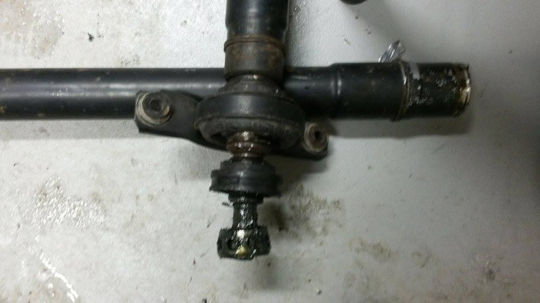

Kardaani pöydällä. Mutta mite hel*** tuo katkeaa? Etuosa joustaa sisällepäin mutta tuntuu että se katkeaa just laakerin kohdalta..

Käsittääkseni ei mitenkään??

Jos siinä kardaanissa on se vetonivel tyyppinen nivel niin eipä ole tehtaan omissakaan korjausoppaissa sen purkamisesta mitään mainintaan.
Luulisi sen nyt kuitenkin jostain poikki saavan.

TJani kirjoitti:Jos siinä kardaanissa on se vetonivel tyyppinen nivel niin eipä ole tehtaan omissakaan korjausoppaissa sen purkamisesta mitään mainintaan.
Joo näin vähän alkoi näyttämään. 2 tuntia paukuttelua, lämmittelyä ja ideat loppu kesken. Uutta avk:lta hintaan x. Er-wo vaan ei osannut sopivuudesta tietää että käykö saman vuoden, samalla laatikolle, samalla konella olevan Legacyn kardaani Outbackiin.

Voisin väittää että käy, mutta osanumero on eri jostain syystä, joten varmaksi ei uskalla sanoa. Akseliväli on ainakin sama, joten mitä eroa siinä voisi olla tai miksi siinä eroa olisi.

TJani kirjoitti:Voisin väittää että käy, mutta osanumero on eri jostain syystä, joten varmaksi ei uskalla sanoa. Akseliväli on ainakin sama, joten mitä eroa siinä voisi olla tai miksi siinä eroa olisi.
Okei kiitos tiedosta! Mutta noniin. Nyt vastustaa. Avk:ltä myyty osa.
Löytyi kardaani 2006 legacyyn 2.0 automaatti farkusta etelästä. Toivotaan että tämäkin nyt käy...(?) Alakaa jo vähän ikeniä naurattaan jo tämä projekti..

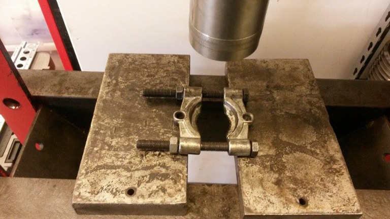

Kertokaas joku nerompi lähteekö irti että pääsee laakeriin käsiksi..?
Saimme punasella rengastetusta kohasta sokan irti mistä oma veikkaus oli lähtä purkaaman..

Re: MY05 Outback 4eat, outo ääni ajossa
Itse tossa kohtaa soittaisin vaikka Sorsalle ja kysyisin suoraan että onko tietoa miten aukee. Tai jollekin muulle osaavalle pajalle

Kardaani vaihdettu ja suhinat loppu. Jätämmä vanhan kardaanin purun tuonnemmaksi ja nyt nauttimaan olu... herrasmiesmäisistä ajoista!

Liekkö kellään vastausta tähän laakeri onkelmaan? Täällä sisäänajettu -05 300tkm Outback manuaali askilla,ilmottelee kannatin/tukilaakerin huonoa vointia!

Laakeria saa erikseen, mutta itse kardaani ei ollut kovin purettavaa mallia. Jos sorminäppäryyttä löytyy ja olu... aikaa niin eiköhän sen jotenkin saa avattua. Löytyy uusi laakeri paketissa ja ylimääräinen kardaanikin. Yv jos kiinnostaa. Itse tyydyin uuteen kardaaniin missä laakeri oli paikallaan.

Kyllähän nämä kardaanit ja laakerit on purettavissa....eikä ole edes paha homma! Kardaanihan katkeaa...on samanlainen "liitos" kun vetarin sisäpää maljassa.
Ite laakeri lähtee helposti kunhan saa sokan jälkeisen holkin painettua prässillä irti (kuva sokan paikasta ja holkista ketjun aiemmassa viestissä läh. baburusa)! Jos jollain vastaava projekti tiedossa niin yhteyttä YVllä jos vinkkejä kaipaa. Tosin tavan rasvanäppi pärjää ton homman kans ihan maalaisjärjellä :thumbsup: Hilppeet saa jopa ehjänä irti kaikki.
Vaihettava osa on siis tämä http://febest.eu/CENTER_BEARING_SUPPORT/SBCB-B13" onclick="window.open(this.href);return false;

Eli tää nyt onnistu kuten tuossa haynesin opuksessa mainittu? Jos näin niin pitää varmaan tilata tuollainen laakeri hyllyyn odottamaan sopivaa hetkeä vaihdolle. Mites näissä automaateissa tuo vaihteistoöljy kun kartaanin nyppää irti lootasta? Vuotaako pihalle vai onko nestepinta alempana?

Tossa haynesin opuksessa on ristikko heti laakerin jälkeen...näissä ei ole kuin liuku (samanlainen kun vetarin sisäpää...mut laakeri erinlainen). Ainoo "murhe" on saada se holkki pois. Lämmitys ei juurikaan auta...prässi on ainoo vaihtoehto.
Tarvii kyllä kuvassa olevan laakerityökalun kaveriks! Tosin ainahan nää hommat on erinlaisia...saattaa se holkki lähtee irti noinkin miten tossa opuksessa irrotetaan laakeria penkissä. Se on kyllä niin tiukka sovite et saa vissiin takoo ihan urakalla....ite en lähtis kokeilee tuota tapaa jos mahdollisuus prässiin laittaa!

Qulle kirjoitti:Eli tää nyt onnistu kuten tuossa haynesin opuksessa mainittu? Jos näin niin pitää varmaan tilata tuollainen laakeri hyllyyn odottamaan sopivaa hetkeä vaihdolle. Mites näissä automaateissa tuo vaihteistoöljy kun kartaanin nyppää irti lootasta? Vuotaako pihalle vai onko nestepinta alempana?
Ei tullut ainakaan mulla kun muutama höpö tippa kardaanin etupäästä, "kupista" missä boorit oli.
