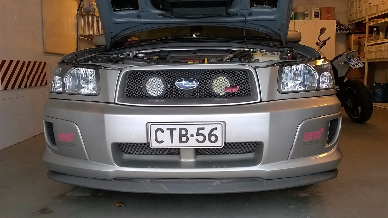

Forester lisävalot.
Lähetetty: 30 Loka 2016, 15:08
Kirjoittaja Forester XT
Onkos joku toteuttanut tähän tyyliin foreen lisävaloja? Saa antaa vinkkejä minkälaiset valot tuonne kannattaisi ujuttaa. Mites muuten lämpöjen suhteen nuohan ovat aika paha
sti edessä?

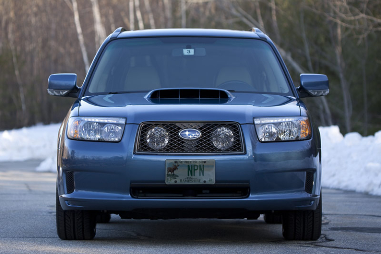

Itse olen jo pidemmän aikaa tuumaillut samaa ja päädyin eilen tilaamaan Walonian Lumix 100 LED-kaukovalot Jussinmaki.net verkkokaupasta (heillä on muuten loistava asiakaspalvelu, vastaavat kysymykseen kuin kysymykseen!).
Toi kuvan Fore on facelift-mallia, jossa on isompi maski. Tuon maskin taakse mahtunee 7" valo mutta ei-faceliftin (kuten omani) taakse menee omien mittailujeni mukaan siististi vain 5" valo jonka takia päädyin noihin Walonia Lumix 100:iin. Pohdin myös muun mallisia valoja mutta juurikin tuota kuvaa katsoessani totesin että eihän tuonne sovi kuin pyöreät. Samassa yhteydessä olisi tarkoitus myös laittaa Hellan Supertonet joko tuon maskin taakse tai sitten alemman maskin taakse. Kiinnikkeet pitää itse rakennella ja onneksi maskin takana on kyllä tilaa kunnon kiinnikkeille.
En usko että lämpöihin vaikuttaa juurikan perusajossa, eikä nuo nyt ihan tukkoon vedä tuota syyläriä. Tosin eihän tämäkään ole uskon asia :mrgreen:

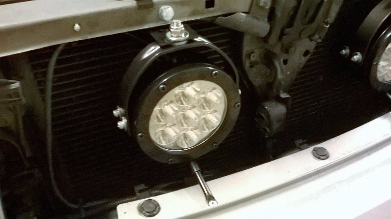

Noniin, tulipa askarreltua nuo Walonia Lumix 100 ledilisäpitkät Foresterin keulille maskin taakse. Onneksi ei tullut tilattua isompia valoja, sillä ne eivät tuonne maskin taakse olisi mahtuneet kovinkaan helpolla. Pahoittelut huonoista kuvista, ne on otettu Lumialla...
Yläpään kiinnikkeet askartelin kulmaraudasta jotka kiinnitin tuohon yläpalkkiin. Palkissa oli valmiit reiät mutta niitä piti vähän suurentaa, jotta 8 millinen pultti mahtui läpi. Sitten itse kulmarautaan valo kiinni ja kiristys. Alapuolelle laitoin vielä ihan Motonetistä saatavan lisävalotuen (http://www.motonet.fi/fi/tuote/481323/Lisavalojen-tuet" onclick="window.open(this.href);return false;) koska pelkällä yläkiinnikkeellä valot pääsivät heilumaan. Tuon toteutin ihan vain poraamalla 4mm reiän puskuriin (ei siis jää näkyviin!) ja siihen popniiteillä tuen toinen puolisko kiinni. Näissä lisävaloissa on valmiina kierteet johon sai sitten tuen toisen pään kiinni. Ja tuo tuki on säädettävä, joten kun valoja säätää niin ei tarvitse mitään uusia reikiä tehdä mihinkään.
Ohessa kuva vielä miltä valot näyttävät kun maski on melkein paikoillaan. En napsauttanut vielä paikoilleen, kun pitää yön pimeinä tunteina käydä suuntaamassa valot yläviistoon kohti naapurikaistaa? Ja todennäköisesti tuo STI-merkki siirtyy piirun verran sivulle, ettei jää valon eteen.

Asiallinen ratkaisu. Kuulen erittäin suurella mielenkiinnolla näkemyksiä miten valoa riittää käytännössä.
Kun näin tuon ekan maskin taakse asennettujen valojen kuvan, piti ihan testailla hanskaa yms lisureiden eteen sivutiellä. Eipä se tosiaan hirveitä ainakaan xenon/heijastinumpion tapauksessa häiritse vaikka laittaisi lumiharjan poikittain eteen. Kuvio ei juuri himmene.

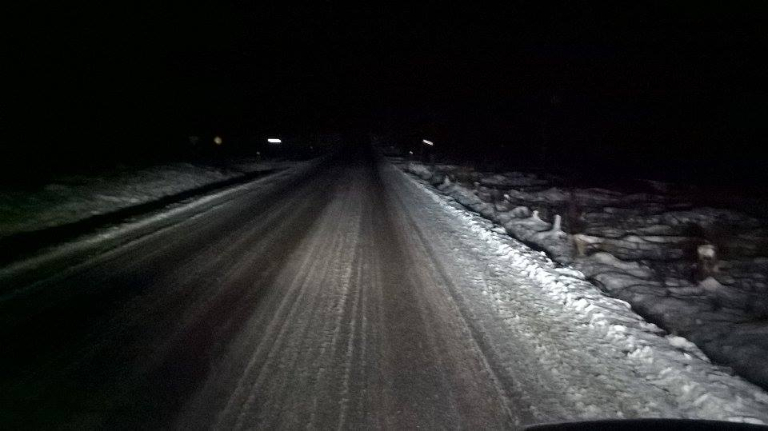

1 kuvassa pelkät pitkät led polttimolla.
1 kuva.jpg (192.19 KiB) Katsottu 27998 kertaa

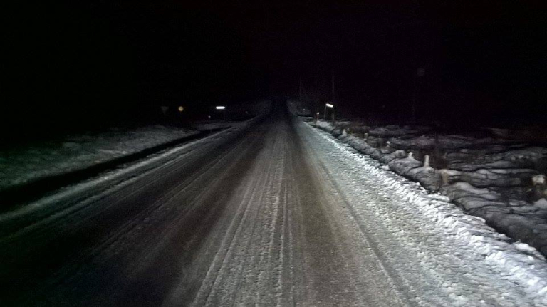

2 kuvassa lisäpitkät käytössä
2 kuva.jpg (216.24 KiB) Katsottu 27998 kertaa
Pitänee vielä säätää hieman valoja. Loppulausumana voisin sanoa olevani tyytyväinen.

kyllä siihen jonkunlaiset tuet kannattaa ylös laittaa. muuten heiluu aika paljon.

Kannattaa vähän sihtailla josko konepellin lukkoraudassa ois ylimääräisiä reikiä. Jos ei ole, niin itte pyyhkäsin 3mm lattarautaan kolme reikää ja konepellin lukon alempaan pulttiin, vai olikohan torven pultti :problem: Sinne pystypeltiin kuiteskin Classic impussa. Emännän SG Foressa oli 4 tai 5mm kokoisia ylimääräisiä reikiä lukkopellissä niin niihin tanko kiinni ja maskin läpi umpioon. Tuli hyvä kilpitelineen kanssa, vaan varsin haastava suunnattava :lol: Puskuri antaa myöten ja toisen valon kääntö vaikuttaa myös toisen valon kulmaan jossain määrin ja ja ja... Muutaman kerran sai siis suunnata että tuli hyvä :roll:

Itsellä Legassa ilman tukirautoja kilvenalustelineessä! Aika vähän väpättää, tosin teline on muutamalla ylimääräisellä ruuvilla puskurissa kiinni! Valot kyllä painaa 1,3kg/kpl!

mulla ainakin heiluu ilman tukia aika reilusti. bilteman 9tuumaset kiinni. tukien kanssa ei heilu mihinkään.
