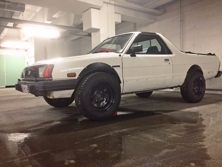

Noniin perän kolina hävisi kun käytin takarummun pois ja heitin rasvaa napaan sekä kiristin iskarin alapään :)
Osia tilattu ruotsista, saksasta ja englannista... saas nähä mitä tullee tai tuleeko ollenkaan...
Vaihdoin alle uuden rengastuksen niin nelivedon kytkentävaikeudet hävisi. Menee täysin huomaamattomasti päälle ja pois. Hieman on jäykähkö ajella tuo uusi vanne/rengassetti :D mutta ei niin paha kuin kuvittelin. Vanteiden et olikin -20, joten joutui etupäässä tekemään jonkunverran töitä lattian osalta että mahtuvat kunnolla kääntyilemään. 4x140 jaon tein suoraan vanteisiin käyttämällä vanhan vanteen keskiosaa sapluunana. Ohessa kuva laitteesta tällä hetkellä.

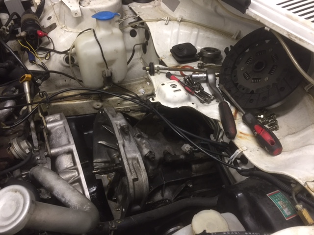

Öljyvuoto ei tyrehtynyt. Päinvastoin. Eikun taas avaamaan systeemit ja tällä kertaa tarkempaa tutkiskelua. Kampiakselin ympärillä oli aika pahoja jälkiä, liekö stefaa joskus ennenkin vaihdeltu... jokatapauksessa hioin vesissä akselin pinnan tasaiseksi noin näppituntuntumalla ja kasasin takaisin uudella tiivisteellä, tiivistäen vauhtipyörän pultit silikoonilla kun se unohtui viime kerralla. Pari ajoa ja vähän taas tiputtelee :evil: mikähän ihme...? Voisikohan tuo tarviketiiviste olla jotenkin p***a? Tai niin vanha että on jotenkin kurtistunut... tai sitten akselissa on kulumaa sillä kohdin. Ei kyllä luulisi noilla kilometreillä... täytyy ajella tovi kunhan saa korityöt kuntoon ja kokeilla josko se asettuisi. Eikös se monesti vaadi hieman aikaa että tiiviste alkaa toimia :roll:

Ranukka kirjoitti:tiivistäen vauhtipyörän pultit silikoonilla kun se unohtui viime kerralla. Pari ajoa ja vähän taas tiputtelee
Mihin väliin se silikooni tuli? Pulttien kantojen alle vaiko kierteisiin.
Jos kierteet on ns. läpi asti, voi vuotaa kierteiden välistä.
Joissakin merkeissähän onkin tästä syystä ohjeena että vauhtipyörän kiinnityspulttien kierteisiin laitetaan tiivistävää kierrelukitetta (Locktite).
Silikoni ei liene paras tavara kyseiseen käyttöön kun on niin paksua ettei mene kierteiden väliin vaan tursuaa ulos kannan alta. :?:
Jos taas kampiakseliin on kulunut ura, voi käyttää kapeampaa stefaa jolloin tiivistyshuuli asettuu terveeseen kohtaan.
Tai jos tilaa riittää, ei asenna stefaa ihan niin syvälle kuin aiemmin.
Tuo stefa lienee ihan millimitoilla, jolloin erilaisia vaihtoehtoja lienee tarjolla. Siis siltä osin että tiivistehuuli on eri kohdalla jne.
Myös stefan ulkokehälle voisi laittaa loctitea, voihan se sieltäkin välistä vuotaa.
Re: Targa pickup kokemuksia ja tietoutta?
Lähetetty: 01 Tammi 2017, 14:09
Kirjoittaja Ranukka
Sivelin silikoonia pulttien kierteisiin ennen kiinnitystä kun ei löytynyt locktitea hyllystä. Kierteet ovat tosiaan läpiasti ja vielä aika lyhyet. Ei tosiaan parasta kamaa mutta toiminee...
Akselissa ei näkynyt silmämääräisesti uraa mutta sellaisia syöpyneen näköisiä koloja, ihan kuin olisi irroitettu vanhaa stefaa väkivaltaisin ottein. Ulkokehä on siisti ja jämäkkä. Stefan paikkaa ei hirveästi voi vaihtaa kun se huuli on melko kapoinen. Yritin etsiä millimitoilla vastaavaa mutta taitaa olla vähän erikoinen koko. 93x76x10mm. Luulisi kyllä jostain löytyvän. Katsotaa pitääkö tuo viritys, jos ei niin metsästetään jostain hieman erilainen ja käydään locktite kaupassa. :thumbup: nopeahan tuo on nyt vaihtaa. Parin kolmen tunnin homma kaikkineen...
