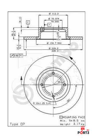

Olisiko kellään tietoa Picckupin jarrulevyistä?? Käykö esim jonkun leonen mallin levyt?
Meni katsastuksesta muuten kehujen kera läpi mutta ne etujarrut :oops:

On omansa.
En ota mitään vastuuta tiedon paikkansapitävyydestä. Ostat tuotteesi omalla riskilläsi.
Brand:SUBARU
77-81 Brat
76-79 1600
73-76 1400
Brat DL & FE & GF & GL & 1300 & 1400 &1800 & Wagon
Part Number(s):
62382-0030
62382-0031
62382-0010
Manufacturer Part Number: 62382-0030, 62382-0031, 62382-0010
Interchange Part Number: 623820031
Other Part Number: SUB62382-0031
Brake Disc
Brake Disc Thickness: 10 mm
Diameter: 229 mm
Number of Holes: 4
Height: 46 mm
Hub Bore Ø: 70 mm
Minimum Thickness: 8,5 mm
Brake Disc Type: Solid
BREMBO 08.3313.10
PILENGA 5400
BRECO BS 7201
AP 14085
LPR S4011P
QUINTON HAZELL BDC3382

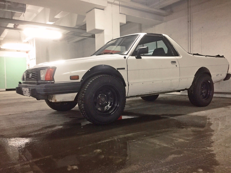

Mikä olisi sopivin rengaskoko tällaiseen? Uusien kesärenkaiden tai mahdollisesti kitkojen hankinta edessä..
Ranukka
Viestit: 135
Liittynyt: 01 Helmi 2015, 23:04
Re: Targa pickup kokemuksia ja tietoutta?
Viesti Kirjoittaja Ranukka »
Kai tuohon menee monenlainen rengas-vanne yhdistelmä, riippuen minkälaisia ominaisuuksia haluaa. Omassa on tällä hetkellä 165/70/13. On yhdet katumaasturin vanhat talvikumit ylimääräisenä ja meinasin mahduttaa alle. 195/70/16 :mrgreen: vanteet 16/8" et20
Tutkiskelin asiaa ja pitäisi mahtua kunhan vähän veistää kaaria. Tarkotus laittaa myös lasikuitulevikkeet noiden kaveriksi. Eturenkaiden kääntyvyydessä saattaa olla tiukkaa mut eiköhän jotain keksitä. Saattaa tulla aika "hauskan" näkönen tuolla koolla :D
Jaonmuutos täytyy myös tehdä 6x140 to 4x140. En oo vielä päättäny teenkö sen vanteisiin vaiko auton napoihin.
Saattaa olla kohta hyvät mangelssit erikoisella jaolla foorumilla myynnissä :lol:

Noniin perän kolina hävisi kun käytin takarummun pois ja heitin rasvaa napaan sekä kiristin iskarin alapään :)
Osia tilattu ruotsista, saksasta ja englannista... saas nähä mitä tullee tai tuleeko ollenkaan...
Vaihdoin alle uuden rengastuksen niin nelivedon kytkentävaikeudet hävisi. Menee täysin huomaamattomasti päälle ja pois. Hieman on jäykähkö ajella tuo uusi vanne/rengassetti :D mutta ei niin paha kuin kuvittelin. Vanteiden et olikin -20, joten joutui etupäässä tekemään jonkunverran töitä lattian osalta että mahtuvat kunnolla kääntyilemään. 4x140 jaon tein suoraan vanteisiin käyttämällä vanhan vanteen keskiosaa sapluunana. Ohessa kuva laitteesta tällä hetkellä.
Raivohetero! Komiaa!

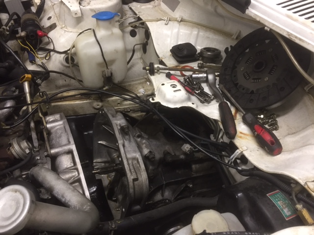

Noniin. Eilen tuli vaihdettua kampiakselin stefa. Homma osoittautuikin luultua helpommaksi kun koneen ja laatikon irroitettua ne saikin liikkumaan sen verran kauas toisistaan että kytkinrojut mahtuivat poistumaan välistä.
Muuten nopea homma mutta kun homma oli lähes valmis niin huomasin pöydällä punaisen kumirenkaan :oops: ja eikun purkamaan... tiiviste oli vauhtipyörän alta akselista. Noh tulipahan harjoiteltua kytkimen vaihto kahteen kertaan. Ensi kerralla käy muuten ripeästi :D
Samalla vaihdoin öljypohjan vuotavan tiivisteen. Toivottavasti vuoto tyrehtyy tähän.

Ranukka
Viestit: 135
Öljyvuoto ei tyrehtynyt. Päinvastoin. Eikun taas avaamaan systeemit ja tällä kertaa tarkempaa tutkiskelua. Kampiakselin ympärillä oli aika pahoja jälkiä, liekö stefaa joskus ennenkin vaihdeltu... jokatapauksessa hioin vesissä akselin pinnan tasaiseksi noin näppituntuntumalla ja kasasin takaisin uudella tiivisteellä, tiivistäen vauhtipyörän pultit silikoonilla kun se unohtui viime kerralla. Pari ajoa ja vähän taas tiputtelee :evil: mikähän ihme...? Voisikohan tuo tarviketiiviste olla jotenkin p***a? Tai niin vanha että on jotenkin kurtistunut... tai sitten akselissa on kulumaa sillä kohdin. Ei kyllä luulisi noilla kilometreillä... täytyy ajella tovi kunhan saa korityöt kuntoon ja kokeilla josko se asettuisi. Eikös se monesti vaadi hieman aikaa että tiiviste alkaa toimia :roll:
Nissan Murano SL MY07
Forester XT JDM MY08
Impreza STI JDM MY08
Forester STI MY04
Impreza WRX MY05
Targa Pickup MY89
JOVAIN
Viestit: 167
Liittynyt: 02 Huhti 2015, 16:53
Viesti Kirjoittaja JOVAIN »
Ranukka kirjoitti:tiivistäen vauhtipyörän pultit silikoonilla kun se unohtui viime kerralla. Pari ajoa ja vähän taas tiputtelee
Mihin väliin se silikooni tuli? Pulttien kantojen alle vaiko kierteisiin.
Jos kierteet on ns. läpi asti, voi vuotaa kierteiden välistä.
Joissakin merkeissähän onkin tästä syystä ohjeena että vauhtipyörän kiinnityspulttien kierteisiin laitetaan tiivistävää kierrelukitetta (Locktite).
Silikoni ei liene paras tavara kyseiseen käyttöön kun on niin paksua ettei mene kierteiden väliin vaan tursuaa ulos kannan alta. :?:
Jos taas kampiakseliin on kulunut ura, voi käyttää kapeampaa stefaa jolloin tiivistyshuuli asettuu terveeseen kohtaan.
Tai jos tilaa riittää, ei asenna stefaa ihan niin syvälle kuin aiemmin.
Tuo stefa lienee ihan millimitoilla, jolloin erilaisia vaihtoehtoja lienee tarjolla. Siis siltä osin että tiivistehuuli on eri kohdalla jne.
Myös stefan ulkokehälle voisi laittaa loctitea, voihan se sieltäkin välistä vuotaa.
Ranukka
Viestit: 135
Sivelin silikoonia pulttien kierteisiin ennen kiinnitystä kun ei löytynyt locktitea hyllystä. Kierteet ovat tosiaan läpiasti ja vielä aika lyhyet. Ei tosiaan parasta kamaa mutta toiminee...
Akselissa ei näkynyt silmämääräisesti uraa mutta sellaisia syöpyneen näköisiä koloja, ihan kuin olisi irroitettu vanhaa stefaa väkivaltaisin ottein. Ulkokehä on siisti ja jämäkkä. Stefan paikkaa ei hirveästi voi vaihtaa kun se huuli on melko kapoinen. Yritin etsiä millimitoilla vastaavaa mutta taitaa olla vähän erikoinen koko. 93x76x10mm. Luulisi kyllä jostain löytyvän. Katsotaa pitääkö tuo viritys, jos ei niin metsästetään jostain hieman erilainen ja käydään locktite kaupassa. :thumbup: nopeahan tuo on nyt vaihtaa. Parin kolmen tunnin homma kaikkineen...

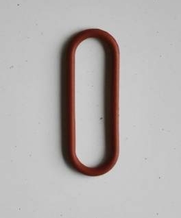

Tuleekos tuo liitteessä oleva tiiviste mihinkä väliin? ja onko mitenkä tärkeä? Meinaan öljypohjan irroitin ja siellä oli samanvärinen tiiviste paloina.
Ranukka
Viestit: 135
Oudon näköinen on. Jonkun verran aikaa kulunut ropailemisesta mutta en kyllä tuollaista muista.
