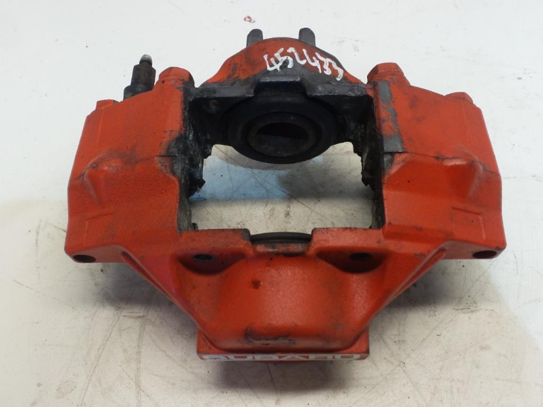

Budweg on tanskalaista vihreää laatua. Euroopan uudenaikaisimmassa tehtaassa jarrusatuloiden runkoihin uusitaan kaikki osat. Runko puhdistetaan, ja se saa uuden ruostetta kestävän pinnan. Kovakromatut männät ja liukuholkit sekä kaikki kumiosat ja ilmausruuvit uusitaan. Lopuksi vielä käsijarrun akseli, vipu ja jousi uusitaan ennen jarrusatulan käyttötestausta.
Eli vanhoja satuloita uudelleen kunnostettuna noi?

http://www.godspeedbrakes.co.uk/impreza ... g-kit.html
Tuossa on se adapteri. Kuulemma pitäisi olla punaiset satulat. Mustat eivät toimisi.. tai sitten oli kartboyn adapterilla.
Luulisi, ettei värillä ole väliä.

Tarviiks muka noi normi 2spot takasatulat adapterin? Brembojen kanssahan noita adaptereita käytetään.
Ainakin 290mm levyillä oleviin pitäs mennä bolt on.

Juu.. mutta mulla onkin 266mm nyt ja 290mm jäähdytetyt jos haluan niin pakko olla adapterit.
