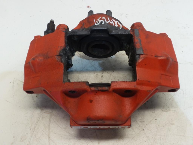

http://www.godspeedbrakes.co.uk/impreza ... g-kit.html
Tuossa on se adapteri. Kuulemma pitäisi olla punaiset satulat. Mustat eivät toimisi.. tai sitten oli kartboyn adapterilla.
Luulisi, ettei värillä ole väliä.

Onko nuo samat takasatulat mitä tarvitsee vai pitääkö olla WRX:sta? Intterweb kuvia kun katsoo niin näyttää samanlaisille.
edit: ei vissiin vaikka onkin 2 mäntäset. jäähdytetyt levyt erikseen mainitaan. kaikki varaosat mitä löytänyt on ollu 10mm paksulle ei-jäähdytetyille

Tarviiks muka noi normi 2spot takasatulat adapterin? Brembojen kanssahan noita adaptereita käytetään.
Ainakin 290mm levyillä oleviin pitäs mennä bolt on.

Juu.. mutta mulla onkin 266mm nyt ja 290mm jäähdytetyt jos haluan niin pakko olla adapterit.
