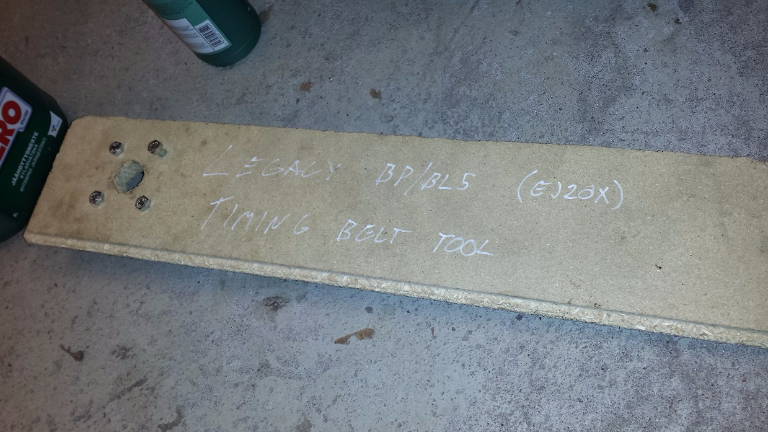

Rauhaksiin tein ja välissä oli vähän työkalun suunnittelua ja valmistusta, sekä yleistä joopailua ja hämmästelyä. 6h taisi lopulta mennä koko hommassa.

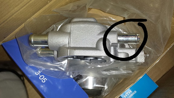

Ankeuttakin osui kohdalle, kun pumppu olikin väärä! En osannut arvata tilatessa, ettei autossani olekaan ölljyjäähyä tai että sillä olisi merkitystä, joten pumpussa oli yksi lähtö liikaa.

Vasemman puolen nokkien lukitus hoidettiin näppärästi patenttinauhalla. Jako mätsäsi kivasti, kun porasi yhden rei'istä suuremmaksi. Harmi kyllä, kuvaa en hoksannut ottaa, mutta yritin tähän vähän havainnolistaa miten lukitus onnistui. Ei taida kaikissa EJ20 vaan olla noita näppäriä 5mm pultteja.

Sitten vielä päivän erikoinen. Koska kyseessä on automaattivaihteinen auto, piti jotain kehitellä siivapyörän pultin irroitukseen. Onneksi pyörässä on 4kpl ~8mm reikää, joihin yritettiin aluksi tökkiä kilopultteja ja jopa poranterää, ja pitää vastaan. Mutta vaikka momenttia ei olekaan kuin 130Nm, meinasi aina paketti vääntyä eikä pultti auennut. Siispä luovuutta peliin ja timpurihommiin, jonka tuloksena syntyi tällainen hirvitys, jolla sai pidettyä vastaan ja pultti aukesi ja kiristyi ääri-nätisti.
Special Service Tool
Että sellainen reissu. Ei ollenkaan paha rasti vaihtaa hihnaa, jos kohta en yhtään ihmettele niiden bilteman pikapuristimien käyttöä. Kaksi käsiparia ja silti meinasi hihna karata ja lipsua. Oikean puolen nokat ei tosiaan samalailla karkaile, vaan ovat selvästi "zero-lift" -asennossa, ja niitä pystyi varovasti vähän himmailemaan.
Tuo pumppu olisi muuten myynnissä. 80€ ja tosiaan aito Aisin. Todnäk joko tujummissa EJ20 -variaatioissa ja / tai manuaalivaihteisissa on tuo öljyjäähy, jota varten lähtö on. Motonetti taitaa tarjota vain 2-lähtöistä hintaan 77,90 ja mikä lie pumppu tulee. Paketti avattu ja todettu ettei käy. Tiiviste mukana.

Mulla oli kans sama episodi pumpun kanssa, luulin ettei oo öljynlauhdutinta. No on siellä, niinkun on sullakin ilmeisesti, öljynsuodatinjalassa lähtö pumpulle. Mulle tuli ensin pumppu väärillä lähdöillä, sitte tuo sama pumppu kun kuvassa. En jaksanu enää muutella ja ihmetellä, joten tulppasin kuskinpuolelle lähtevän letkulähdön...
Re: EJ20X DOHC ajoitusmerkit ei täsmää
Lähetetty: 22 Joulu 2015, 23:35
Kirjoittaja JuuS0
matsuda kirjoitti: Ankeuttakin osui kohdalle, kun pumppu olikin väärä! En osannut arvata tilatessa, ettei autossani olekaan ölljyjäähyä tai että sillä olisi merkitystä, joten pumpussa oli yksi lähtö liikaa.
Käsittääkseni noita on asenneltu autoihin ilman ö-jäähyä, tekemällä ylim. lähtöön vaan tulppa. Ilmeisesti pumput ilman tuota lähtöä ovat lievästi harvinaisempia ja arvokkaampia.
ikilika kirjoitti:Älkää nyt ju*****ta puristako lukkopihdeillä noita hihnapyöriä lukkoon/yhteen. Bakeliittipyörä halkee, on tehdastilaus, kestää n.viikon tulla ja maksaa n.180e. Ai mistäkö tiedän??
JuuS0 kirjoitti:Ainakin metallisilla nokkapyörillä tämä on toiminut enkä ole toistaiseksi mitään hajottanut, puristuksen ei tosiaan tarvitse olla kova.
Tosiaan paljon mahdollista että bakeliittinen halkeaa, mun suparuissa kaikissa metalliset niin ei kokemusta. Luulin muutenkin, että maailman bakeliittivarannot käytettiin loppuun jo Itä-Saksan aikaan, sielähän ohitusleikkauskin tehtiin todennäköisesti käyttämällä bakeliittiputkea, vai vaihtoko ne vaan koko sydämen bakeliittiseen vastaavaan.
