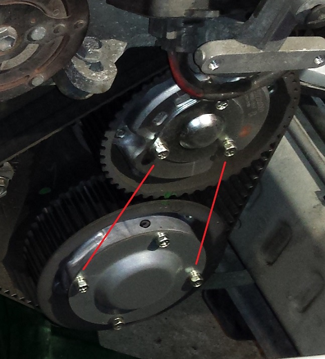

Uusi remmi on paikallaan, mutta ihmetyttää tämä vasemmanpuoleisten nokkien asento kun vapautin kiristimen.
Pikaisella googletuksella samaa oiretta on ollut muuallakin, mutta loppuratkaisut puuttuu niinkuin yleensä...:D
Oikeapuoli(kuskinpukilta katsottuna) ja kampiakseli on ihan hyvin merkeissään, niin remmin, hihnapyörien, kuin muovikotelon merkienkin suhteen.
Vasemmalla(kuskinpukilta) puolella näyttäis niinkuin oltais puolihammasta sivussa. Tälläkin puolella kuitenkin hihnan merkit on kohdallaan.
Löysin EJ20 koneelle tooth countteja että nokkien ajoitusmerkkien välissä 28 hammasta molemmin puolin, kammen merkistä vasemmalle 51 hammasta ja oikealle 54.5 hammasta. Myös ne täsmäävät.
Kone pyörii tosi nätisti ilman tulppia, mutta kyllähän tuo mielenrauhan vie... :banghead:
Gatesin kitti ja oikea remmi pitäs olla manuskan mukaan. 281 hampainen 5612XS. Mitäs nyt...

Eikös tuossa valokuvassa ole imu ja pakopyörä myös asteen pielessä, pojan foressa oli ainakin sekä lohkon että pyörien merkit kohdallaan. Niitä remmin merkkejä en noteerais. Toisaalta jos ylämerkki "olis" kohdallaan niin silloin nokkapyörät olis OK, eipä tuossa ole muuta mahdollisuutta kun että se vaan on noin.
Jos tuosta siirtää hampaan eteenpäin niin sitten on taas vitullaan. Mistäs tuo johtuu että toisissa merkit kohdallaan toisissa ei??
Viimeksi muokannut Tomcat, 23 Heinä 2015, 11:33. Yhteensä muokattu 1 kertaa.
Re: RE: Re: EJ20X DOHC ajoitusmerkit ei täsmää
Tomcat kirjoitti:Eikös tuossa valokuvassa ole imu ja pakopyörä myös asteen pielessä, pojan foressa oli ainakin sekä lohkon että pyörien merkit kohdallaan. Niitä remmin merkkejä en noteerais.
Jos molemmat pyörät on sen puoli hammasta edellä/jäljessä kopan merkkejä niin pyörien keskinäinen suhde on hampaan pielessä.
Jos imu on puolikkaan edellä ja pako puolikkaan jäljessä niin merkit on kohdakkain.

e0000333
Viestit: 105
Liittynyt: 16 Helmi 2015, 13:23
Paikkakunta: Flatnation
Viesti Kirjoittaja e0000333 »
Joo tuo pyörien välinen tuplamerkki näyttää kyllä pahemmalta kuin on. Maalia jäänyt asentajan näppeihin ja keltaiset hämää nyt.
Niin tossa just nyt on, kun molemmat on varhaisella sen puoliskan niin tuplaviivoissa ero on tupla. Ja hammasjako on niin karkea, että jos siirrän hampaalla niin ollaan ajoitusaukon toisellapuolella aikalailla saman verran.
Ja siis ilman kiristintä kaikki merkit oli täydellisesti kohdallaan. Kun vapautin kiristimen ja aloin pyöritteleen muutamia rinkejä ja palasin takas ajoituskohtaan niin yllätys oli suuri...:D
Melkein tekis mieli ottaa kiristin vielä irti ja kääntää ne pyörät kohdalleen takas. Mut eipä siitä taitaisi tulla kuin kokemusta.
Täytyy kyllä sanoa että mystinen juttu. Helpottais suuresti kun manuskassa olis mainita et tarkistus pitää tehdä ilman kiristintä tai jotain. Tai tosiaan et kun kiristi on vapautettu niin LH nokat kääntyy varhaiselle puolihammasta.
Vanhalla 144tkm ajetulla remmillä ne merkit kylläkin oli kokolailla kohdallaan. Tiedä sit vaikuttaisko ne pieni venymä noihin viimeisiin sen puolihammasta... Uudella niitä vain ei saa kohdalleen kun kiristin on vapautettu...

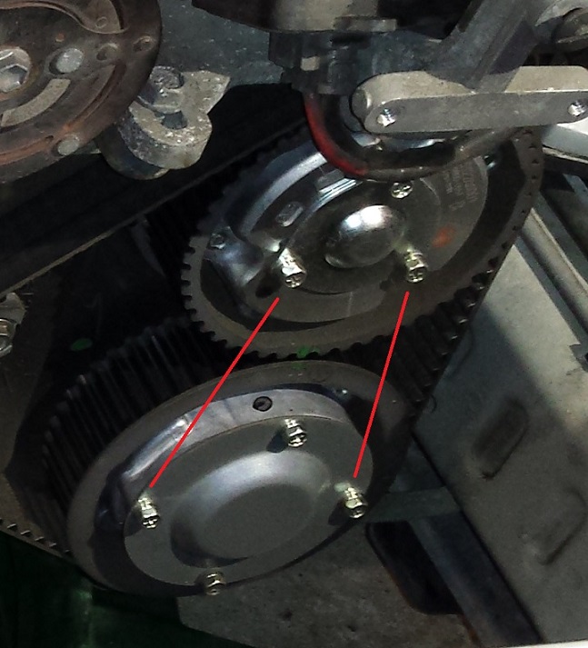

Pakkohan se kiristin oli vielä kokeilla löysätä ja tsekata merkit. Tässä pikku kuvakollaasi.
Kaikki on siis justiin eikä sinneppäin. Alarullankin laitoin, niin kaikki löysät on vain kiristäjän kohdalla.
Tosta nyt kun vedän "käsikranaatin sokasta" niin maailma räjähtää taas...:D

Katsoin vielä ekaa valokuvaasi: siinä näyttää että pyörien väliset merkit (alemmassa hyvin epäselviä) hammastavat niin että ulkoreunan merkkien väli on ennemmin 29 kuin tavoite 28 hammasväliä. Nuo pyörien keskinäiset merkithän saa "vastakkain", jos ei muusta välitä, vaikka viivanväli remmissä heittäis 28 hammasvälistä. Eivät kyllä sitten ole akselien leikkausviivalla.

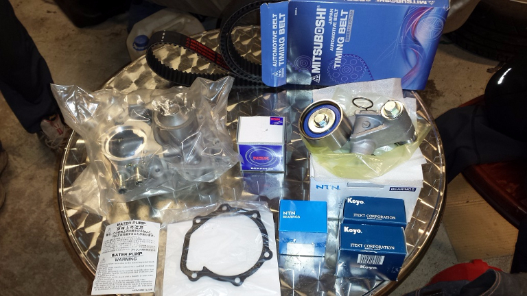

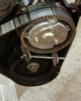

Sopivasti näemmä tällainen topikkikin. Huomenna pitäisi tehdä jakopää itselle. 130tkm ajettu ja tuskin vaihdettu. Samalla vesipumppu vaihtoon.
Moni on sanonut ettei ole hommana paha ja tilaa on. Toivotaan näin. Kiinnostaisi itseäkin, käykö kaikkiin dohc EJ20:siin sama jakopääkitti?
Oma kitti on Aisinin pumppu, Mitsuboshin hihna ja lakrut Koyo, NTN NSK.

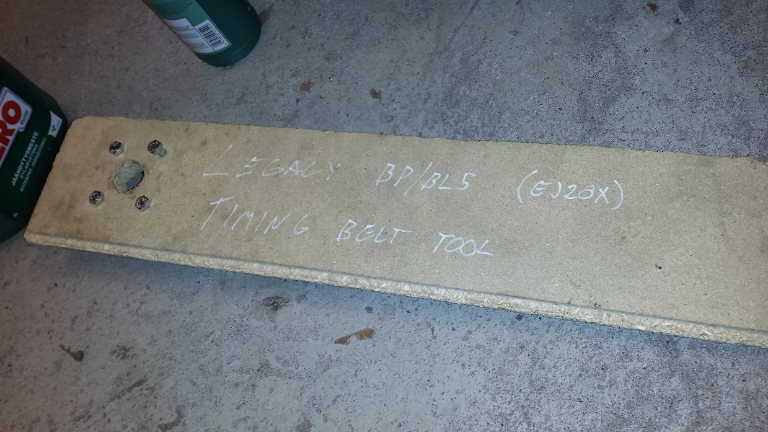

Mites muuten, vasemman puolen nokat kai tarvitsee lukita paikoilleen? Onko hyviä "ghetto" -ratkaisuja vai onko kaikki investoineet lukitustyökaluun? :)

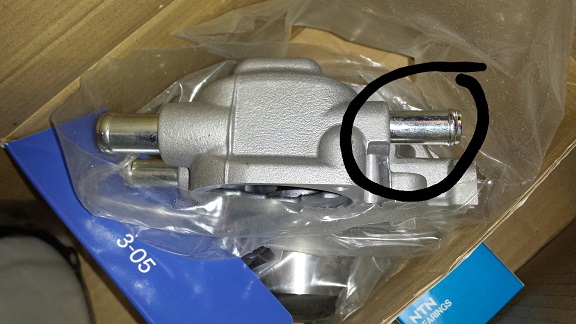

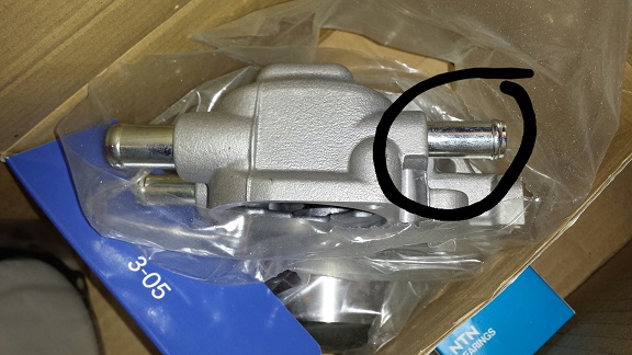

Itse vaihtelin kesällä Legaan Aisinin vesipumppua. Kaikki meni niin kauan hyvin kunnes kiristin pumppuun tulevan vapaarullan. Vedin vieläpä ihan momenttiavaimella ja jengathan sieltä tuli pihalle. Pumppu takaisin liikkeeseen ja GMBn tekele tilalle, pysyi jengatkin reiässään.

Ei sen tarvitse olla noinkaan monimutkainen, itsellä tuollaisella vaihdettu jo kymmeniä, toisessa latanpalassa kierteet ja lattojen alaosassa upotukset ettei ota bakeliittipyörän kaulukseen kiinni.
tmp_26650-2015-12-22 12.51.52719877870.jpg (78.36 KiB) Katsottu 28431 kertaa

Dodi, hihna vaihdettu.
Rauhaksiin tein ja välissä oli vähän työkalun suunnittelua ja valmistusta, sekä yleistä joopailua ja hämmästelyä. 6h taisi lopulta mennä koko hommassa.

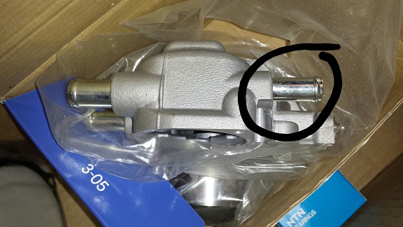

Ankeuttakin osui kohdalle, kun pumppu olikin väärä! En osannut arvata tilatessa, ettei autossani olekaan ölljyjäähyä tai että sillä olisi merkitystä, joten pumpussa oli yksi lähtö liikaa.

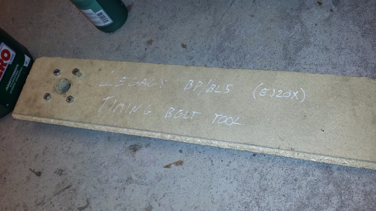

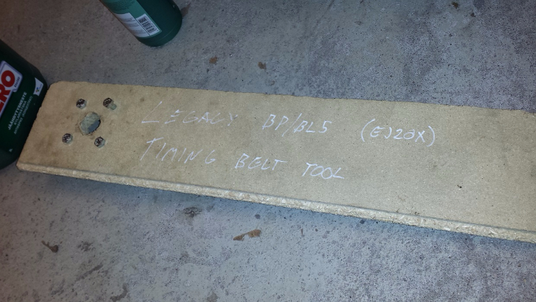

Vasemman puolen nokkien lukitus hoidettiin näppärästi patenttinauhalla. Jako mätsäsi kivasti, kun porasi yhden rei'istä suuremmaksi. Harmi kyllä, kuvaa en hoksannut ottaa, mutta yritin tähän vähän havainnolistaa miten lukitus onnistui. Ei taida kaikissa EJ20 vaan olla noita näppäriä 5mm pultteja.
Lukituslinjat

Sitten vielä päivän erikoinen. Koska kyseessä on automaattivaihteinen auto, piti jotain kehitellä siivapyörän pultin irroitukseen. Onneksi pyörässä on 4kpl ~8mm reikää, joihin yritettiin aluksi tökkiä kilopultteja ja jopa poranterää, ja pitää vastaan. Mutta vaikka momenttia ei olekaan kuin 130Nm, meinasi aina paketti vääntyä eikä pultti auennut. Siispä luovuutta peliin ja timpurihommiin, jonka tuloksena syntyi tällainen hirvitys, jolla sai pidettyä vastaan ja pultti aukesi ja kiristyi ääri-nätisti.
Special Service Tool
Että sellainen reissu. Ei ollenkaan paha rasti vaihtaa hihnaa, jos kohta en yhtään ihmettele niiden bilteman pikapuristimien käyttöä. Kaksi käsiparia ja silti meinasi hihna karata ja lipsua. Oikean puolen nokat ei tosiaan samalailla karkaile, vaan ovat selvästi "zero-lift" -asennossa, ja niitä pystyi varovasti vähän himmailemaan.
Tuo pumppu olisi muuten myynnissä. 80€ ja tosiaan aito Aisin. Todnäk joko tujummissa EJ20 -variaatioissa ja / tai manuaalivaihteisissa on tuo öljyjäähy, jota varten lähtö on. Motonetti taitaa tarjota vain 2-lähtöistä hintaan 77,90 ja mikä lie pumppu tulee. Paketti avattu ja todettu ettei käy. Tiiviste mukana.

Mulla oli kans sama episodi pumpun kanssa, luulin ettei oo öljynlauhdutinta. No on siellä, niinkun on sullakin ilmeisesti, öljynsuodatinjalassa lähtö pumpulle. Mulle tuli ensin pumppu väärillä lähdöillä, sitte tuo sama pumppu kun kuvassa. En jaksanu enää muutella ja ihmetellä, joten tulppasin kuskinpuolelle lähtevän letkulähdön...

matsuda kirjoitti: Ankeuttakin osui kohdalle, kun pumppu olikin väärä! En osannut arvata tilatessa, ettei autossani olekaan ölljyjäähyä tai että sillä olisi merkitystä, joten pumpussa oli yksi lähtö liikaa.
Käsittääkseni noita on asenneltu autoihin ilman ö-jäähyä, tekemällä ylim. lähtöön vaan tulppa. Ilmeisesti pumput ilman tuota lähtöä ovat lievästi harvinaisempia ja arvokkaampia.
Vanhemmissa vapareissa ei ole tuota lähtöä, eikä käsittääkseni uudemmissakaan. Jos ei omassa ole niin kun tilaa dohc-vaparin setin niin se käy.
Jea, mullahan on BP5E GT-Legacy MY07, eli ahdettu kyllä. Nyt kun jälkeenpäin ajattelee niin ois pitänyt vaan sinnillä kehitellä tulppa tuohon. Ton letkulähdön saa kuitenkin suht iisisti irti ihan nyppäämällä, mutta sen verta oli pitkä päivä jo ollut että menikin leuka rintaan ja suunta kohti uusia pettymyksiä :)
