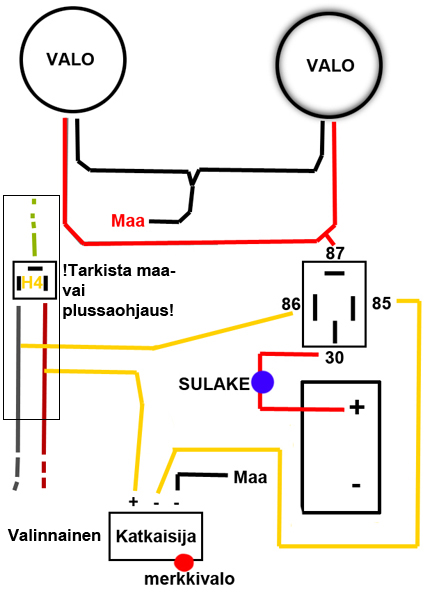

Kakssatkun lisävaloja, sähköt sain järjettömän tappelun ja kymmenien poltettujen aivosolujen jälkeen toimimaan muuten oikein, mutta ajovalo palaa enää hyvin himmeesti, se josta heräte otettiin releelle. Valoteho luokkaa parkkipolttimo. Ompahan mieletön ero, nyt näkee pimeelläkin ajaa. Täytyy myöhemmin mittailla ja kattoo ajovalokin kuntoon, kellon lähestyessä yhtätoista ja selän kipeytyessä riitti tältä päivää kun sai lisäpitkät palamaan.
Muistin kyllä miks musta ei tullu oikosulkuasentajaa.

No eihän tossa muuta ole kuin lisäpitkien releen heräte ja miinus otetaan ajovaloista. Sit jompaan kumpaan noista katkaisija väliin jos haluaa.

Sehän siinä ihmetyttää, kun vedin akulta releelle plussan ja miinuksen, valoilta miinus runkoon, plussa releeltä valoille ja ajovalosta heräte. Siltikään ei mennyt niinkun piti, ekaks tappelin herätteen kanssa pitkään ja sit ilmeni toi ajovalon katoaminen. Piuhat 6mm2 johtoo, ei pitäs olla pientä. Eikä lisävalot voi ajovalon virtaa varastaa, koska lisävalot paistaa ku naantalin aurinko, eikä se relekkään sitä virtaa niin paljoo tarvii. Kaverikaa ei osannu sanoo vaikka on sähkäri.
Yleismittarin ku löydän ni alan mittailee kun saa aivosolut elvutettyä, tai sit tenutan ne kokonaan kuolleiks :drinks:

Näissähän muistaakseni ohjattiin valoja maadoittamalla, eli jos on vedetty ajovalon karvasta releelle heräte ni voi käydä just noin. Ehkä.... eli lampulle tulee yhteinen jännite ja lyhkäsen ja pitkän nastoihin maa jota katkomalla niitä ohjataan. En tiedä onko kaikissa mut yhdessä kakssatkussa ainakin lyhkäset ei pala pitkien kanssa yhtäaikaa mikä vähentää ihan älyttömästi valotehoa pimeällä pitkillä ajaessa... noin ne kai vanhemmissa on kytketty.
Joo tuossa ihan kuvakin kun sain läppäriltä kaivettua täällä tien päällä :)

Eli tosiaan otitko ajovaloilta maajohdosta sen herätteen. Jos otit niin tarkista se ajovalojen maadoitusjohto, eli se joka menee runkoon, lienee kontaktiongelmia siellä.
Plussasta jos otit herätteen niin laitappa uusiksi maajohdosta.

En tiiä mikä se niistä johdoista on, se kuitenki mistä sain ne toimimaan. Täytyy mittailla kun löydän sen mittarin, ihmettelee sit lisää. Sähköstä kun mä en tajuu yhtään, ja onneks vast vuoden päästä täytyy tota leimaustaki suunnitella.

Onko molemmat, sekä lyhyt että pitkä himmeänä? Sähän näät sen suoraan h4:sen kuvasta et onko se otettu lampun virrasta vai "ohjauksesta", eli:
Tuo alempi taitaa olla myös Subarun käyttämä kytkentä, jossa lamppua ohjataan maadoittamalla sitä kytkimellä. Tarkoitus ilmeisesti käyttää pitkien kanssa noita lisävaloja?
Tuossa joku offipalstalta kopioitu kuva:
Eli riippuen kumpaan nastaan h4-polttimossa tulee +12 haluttujen valojen ollessa päällä niin siitä johto tuon kytkimen kautta releen 85 navalle ja toisesta johdosta joka on maa (on se sitten halutun valon ohjaus tai "käyttöjännite" nasta niin siitä nastaan 86.
