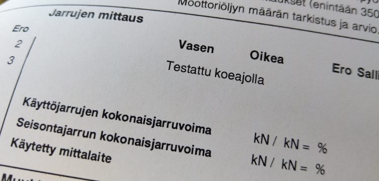

Vantaalla Martinlaaksossa nyt keväällä testasi koeajolla OB:n jarrut.
Juteltiin yleensäkin tuosta testaamisesta. Näytti vielä käsikirjasta, että valmistajan mukaisen ohjeen mukaaan OB:n saisi testata hiljaa pyörittämällä normidynossa. En kyllä ymmärrä miten maahantuoja tuollaisen ohjeen on voinut antaa? Eiköhän tuo pomppaa rullilta / säre paikat..

Kirjoittaja jaalto65
Ihme kärryjä nämä - mittarissa 316tkm, käytin leimalla ja laakista läpi. Ja kuitenkin tämä auto saa enempi sitä kovaa ajoa kuin hellää huolenpitoa.
Mutta aiheeseen: jarrujen testaus koeajolla Oriveden A-katsastuksessa.

Kirjoittaja ximmo
Tuli eräässä Subaru Imprezan myynti-ilmoituksessa bongattua myyjän laittama katsastuslappu, jossa kohdassa jarrujen mittaus lukee "pyörät lukkiutuivat dynamometrillä". Kuulostaa, ettei ole mitattu ihan kuten pitäisi. :?
