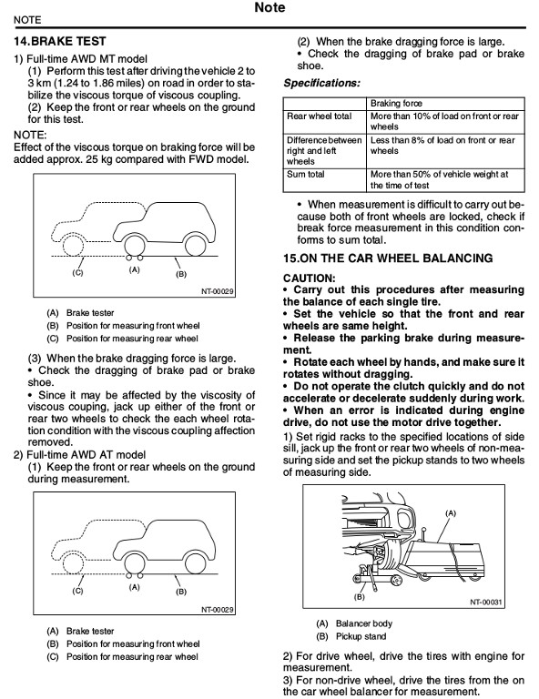

Liitteenä kuva 2005 vuoden Legacyn tehtaan korjausoppaasta, jossa ohjeet jarrujen mittaamiseen rullilla.

Tuossa tehtaan korjausoppaassa ei näy olevan mitään merkintää ajasta minkä rullilla voi viettää tai millä nopeudella rullat saa maksimissaan pyöriä. Sinänsä jännä ettei noita ole mainittu, koska pitkä aika rullilla tai liian nopea rullien pyöriminen varmasti rikkoo jotain. Tuskin muuten ajoneuvon hinaustakaan olisi kielletty etu- tai takarenkaat maassa.

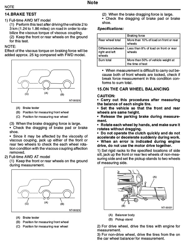

Selasin tuon tehtaan korjausoppaan läpi, ja sieltä löytyi myös tällainen kohta (katso liite) jarrujen testauksesta.
Eli jos oikein käsitin, niin ei-testattavat renkaat täytyisi olla rullilla

Nelivetojarrudynot, joissa olen käyttänyt nelivetoja katsastuksessa, pyörittää pyöriä vastakkaisiin suuntiin. Mutta jos on viskoperä, niin eikös sen pitäis lukkiutua siitä? Keskivisko ei tietty haittaa, kun kerrallaan pyöritetään vaan yhtä akselia.

Vetäisinkö sen päätelmän, että nelivetojärjestelmiä jo pelkästään Subarullakin on niin monia, että yksi sama "neliveto-ohjelma" ei voi toimia?

Oikeassa olet. Joissain toimii ja joissain ei. OB vanhemmat mallit takalukolla ei oikein taida tykätä. Legacyissä ei tuota ongelmaa kun ei takalukkoa. Tämä tietankin vuosimalliriippuvaista ja taisi jopa nelivedoissa olla jopa varustetasoerojakin joskus...

Avoimella perällä voi pyörittää kahta eri suuntiin. Mutta jos pyörittää vain yhtä pyörää eli toinen puoli ei pyöri, niin voima kulkee kyllä silloin keskitasauspyörästöön tai jakolaatikkoon, ja jos siellä on visko tai muuten vaan jatkuva koplinki, niin taas ollaan ongelmissa...Reetuhai2 kirjoitti:Avoimellä perällä jos pyörittää yhtä, tai kahta eri suuntiin ni pitäs toimii, mut kaikki muut sit huutaaki hunajaa.
Re: Outback neliveto rikki katsastuksessa
Helppo testata kun löytää sopivan paikan, ajaa vaan ristiriipuntaan niin näkee pelaako oikein.ufo-driver kirjoitti:Millähän tuon nelivedon kunnon näin kesäkeleillä testaisi kotikonstein? Jostain täältä olen jonkun kommentin joskus löytänyt, mutta nyt ei millään löydy. Antaisko tuo jotain vikakoodia, jos rikki? - Ettei asia pääsisi happanemaan, nääs.

Jarrujen testauksesta on ilmeisesti tullut Trafilta hiljattain tiukemmat ohjeet.
"Tämän työn tavoitteena oli koota ohje K1-katsastajille nelivetoisten autojen testaamisesta jarrudynamometrillä sekä saada kerätä tietoa auton pyörien alle laitettavien vapaarullien toiminnasta. Työn tarve syntyi, kun Traficom muutti ohjeistustaan nelivetoisten autojen jarrujen testaamisesta määräaikaiskatsastuksessa. Muutoksen jälkeen kaikki autot tulisi testata katsastuksessa jarrudynamometrillä tai koeajolla tallentavan hidastuvuusmittarin avulla."
https://www.theseus.fi/handle/10024/339556" onclick="window.open(this.href);return false;
Tuon linkin takaa aukeavan sivun vasemmasta reunasta löytyy linkki tiedostoon Koivisto_Heli ja Kuivala_Teemu.pdf.

Jos nelivetodyno on semmoinen, jossa saman akselin eri pyörät pyörivät eri suuntiin, niin sitten periaatteessa uskaltaa.
Jos yhtä pyörää testataan kerrallaan, niin voimahan kulkee siltä yhdeltä pyörältä keskiviskoon, kun muut eivät pyöri...
Tässäkin kannattaa muistaa, että jos takana on se viskolukko, niin tällöin ei onnistu eri suuntiin pyörittäminen. Avoimella perällä olevat kyllä voi testata, jos pyörittää eri suuntiin, ja pyörät lähtevät pyörimään samanaikaisesti dynossa.yason kirjoitti:Jos nelivetodyno on semmoinen, jossa saman akselin eri pyörät pyörivät eri suuntiin, niin sitten periaatteessa uskaltaa.
