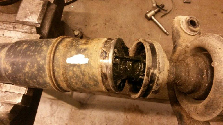

Hommahan alkaa siitä että kardaani alas ja pöydälle! Kannattaa merkata kardaanin "linja" jollain merkkaus kynällä joka pysyy eikä katoa ku pötköä pöyrittelee käsissä...ei 100% varmuutta miten on tasapainotettu,mut v*****aa jälkikäteen jos täristää pahastikkin! Merkkasin myös ristikoitten kiinnitykset.

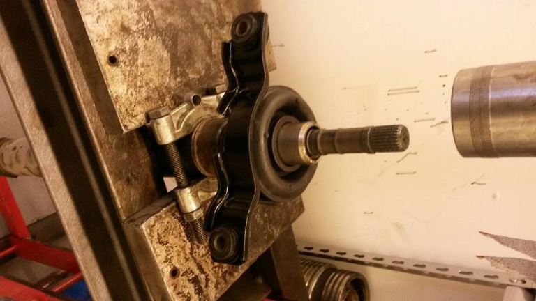

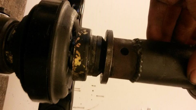

Sitten vaan paketti prässiin (kuva on takaisin asennuksesta). Ite leikkasin kannatin kumin palasiks että sain laakerin kiinnityskehän pois tieltä (ei näy kuvissa). Laakerin irroitus työkalu on asetettu alle jolloin irroitus on helpompaa...se on "tukilaakerinpesän" alla (ymmärrätte sit ku osat kädessä =)) Kuvassa näkyy holkissa valkeaa...siihen annoin lämpöä pieninmällä suuttimella mitä löytyi. Ennen lämmitystä laitoin prässiin pienen paineen päälle. Hetken lämmitys (n.5sek) ja holkki pamahti irti. Prässillä sit holkki kokonaan pois....ja kardaanista tietysti kiinni ettei lentele ympäri pajaa. Sit vaan akselin putsaus ja rasvaus (liukuu uus laakeri paremmin paikalleen). Kivi/hiekka suoja ensin ja laakeri perään OIKEINPÄIN tietenkin. Akseli on laakerin kohdalta noin 30mm paksu,joten siihen sopiva putki tai vastaava helpottaa hommaa. Kuvassa mulla käytössä sopiva holkki ja sen päälle sit vähän paksumpaa putkea (seuraavassa kuvassa).
Laakeri ku on painettu pohjaa ni sit päälle lukitusholkki ja kivi/hiekkasuoja. Annoin lämpöä jo valmiiks (etten polta laakerin tukikumia) jotta holkki menee helpommin...sit jäähdyttyä puristuu tiukasti akseliin.
