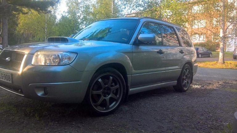

Tuli tänään ropailtua "köyhänmiehen madallaus"!!Eli olin laittanut vakio tolppiin H&R:n madallusjouset ja muuten olin tyytyväinen ajettavuuteen sekä siihen ettei pomputa ajossa.Mutta edessä madallus jätti toivomisen varaa eli keula jäi hivenen ylös.Mietin,että hommaanko toiset jouset vai mitä teen!!Sitten sain tosi väläyksen joskus vuosia sitten yhdestä pelto-autosta katkaistiin kierrejousesta pätkä pois niin saatiin tonttiin sitä.Ei kun tuumasta toimeen ja tolpat irti jouset pois ja rälläkkä laulamaan yxi kierros jousesta pois ja testaamaan putosi 5cm!!Nyt on keula kohdillaan :thumbsup: Joo mä tiedän ettei saisi jousia katkoa,mutta tää on tälläinen testi joka kestää sen aikaa kun saan Bilsteinit huollettua niistä ei puutu kun uudet stefat enään ja pääsee kasaamaan ne.Tuli muuten laitettua noihin alkuperäisiin tolppiin rasvanipat :thumbsup: Kuulostaa viime vuosituhannelta mutta toimii ;)

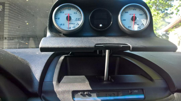

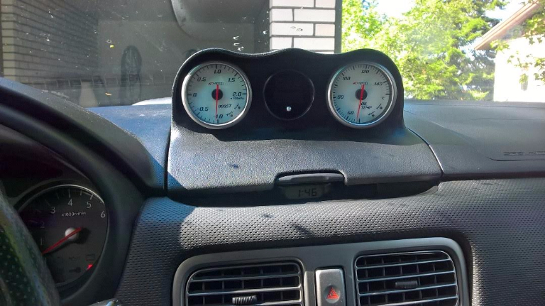

EIlen tuli pyörittyä Mechanixin jaloissa kun hän ropaili mittarit kiinni :thumbsup: Samalla meni Sti kallistuksenvakaaja paikalleen. Ainiin ja löytyy muuten toinen tuollainen mittarikotelo! Tiedustelut Jarspa tai mä.
