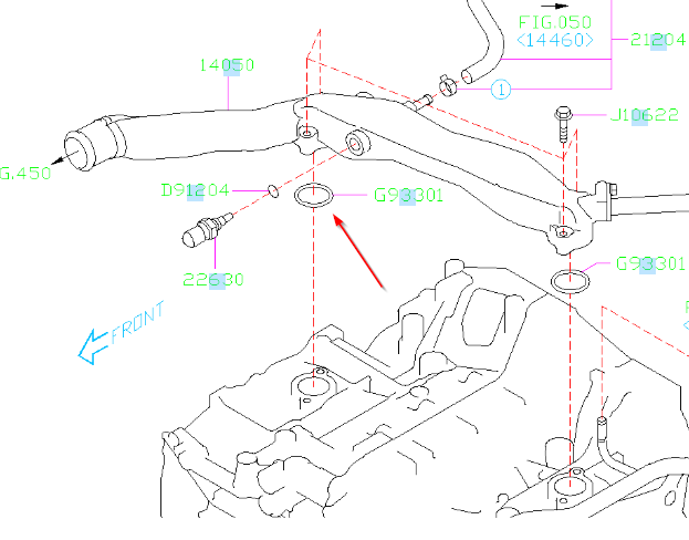

Laitellaan vastaus tännekin, jos sattuu olemaan apuja joskus jollekin. Vuoto oli jäähdytysnestettä, joka tuli jäähdytyskanavan jalasta pettäneen o-renkaan takia.
