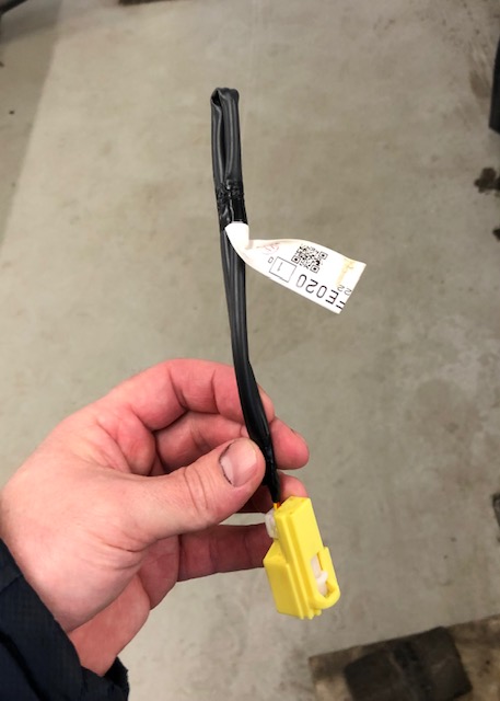

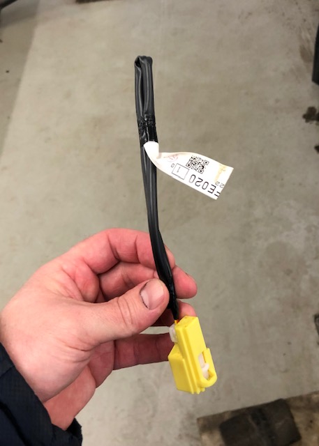

Koin erikoisen homman tänään. Vein foresterin airbag-panoksen vaihtoon takaisinkutsuna ja purkaessa kävi ilmi että kyytiläisen puolen bagia ei ollut kytketty ollenkaan
Piuha irrallaan ja yksiköltä tulevassa liittimessä oli eristetty johdonpätkä joka näyttää kyllä ihan tehdastekoiselta. Kuva liitteenä. Otettiin johdonpätkä irti, bagin liitin kiinni. Testerin mukaan bagi toimii, eikä sytytä vikavaloa. Mikähän homma? Onko kukaan törmänny vastaavaan? Ei kai nyt oikeesti oo voinut tehtaalla unohtua

Kai tuo on ihan Subarun oma piuhan pätkä, aivan kuin kuvassa näkyisi OEM osanumeron loppu FE020.
Siitä en tiedä miksi siellä sellainen sitten on. Subarun tapa kytkeä airbägi tilapäisesti pois käytöstä? Toki tästä pitäisi olla jokin tarra varmaan esillä että näin tehty.

Joo kyllä se subarun oma johto on. Numerolla ei tosin löydy mitään tietoa. Jostain syystä se on jätetty kytkemättä, varmaan jossain mainittu, vaikeeta on vaan tuo japani
Varmaan sen saa ostaessa valita haluaako päälle/pois jos vaikka lasta kuljettaa etupenkillä… en tiiä onko tuossa painotunnistinta etupenkissä. Napista bagia ei ainakaan saa pois
