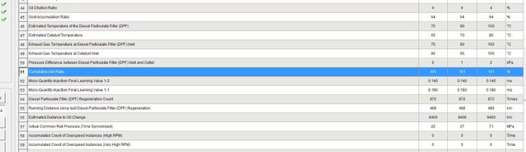

Tuossa kuvaa arvoista joita ohjelmasta sain. Eipä onnistunut vikakoodien nollaus FreeSSM softallakaan. Tai saattoi onnistuakin, ei ainakaan mitään herjannut, mutta ilmeisesti koodi tulee heti uudelleen koska tuo ash level noin korkea? Ihmetyttää vain vielä tuo paine-ero anturin lukema? Eikö paine-eroa pitäisi olla enemmän jos loukku on tukossa ja täynnä tuhkaa?? Tyhjäkäynnillä näyttää 1 kPa ja kierroksilla sain paikoillaan kaasuttelemalla nousemaan tuohon 2 kPa:han.
-Pasi-

Tuhkamäärä on laskennallinen. Todennäköisesti pitäisi kuitata loukku vaihdetuksi että pystyt nollaamaan tuon koodin.
Mutta silloin pitäisi myös nopeahkolla aikataululla pystyä tekemään fyysinen korjaus, sillä tuosta seuraa tihentyvät poltot kun vastapaine nousee tuhkan takia ja ECU kuvittelee sen johtuvan noesta(koska tuhkalaskuri on nollattu, silloin tuhkamäärä ei ECUn mielestä aiheuta lainkaan paine-eroa). Ja polttohan uusiutuu taas hetken kuluttua koska taas on paine-eroa liikaa jne.
Nuo tosiaan pystyy pesemään, kenno käsille ja voimakas alkaalinen pesuaine, liotus ja kuumavesipesurilla vasten virtaussuuntaa pesu. Näillä eväillä ovat ainakin Volvon ja Bemarin loukkuja putsanneet.

Eikö kukaan osaa sanoa mitään tuosta paine-erosta?? Kävin tänään testilenkillä ja loggasin JDMscan äpillä tuota DPF paine-eroa. Vaikka autoa miten polki erilaisilla kuormilla en saanut logattua max paine-eroksi kuin 17kPa. Tyhjäkäynnillä edelleen 1-2kPa. Paljonko tuo paine-ero saa olla että voidaan puhua tukkeutuneesta loukusta?? Nyt ilmeni lisäksi uusi piirre autossa, jos moottori sammuu/sammuttaa ajon jälkeen niin sitä ei saa käyntiin ei sitten millään kuin vasta hetken kuluttua pitkällä starttauksella. Mitään uusia vikakoodeja ei ole ilmennyt. Vain se ash overfill joka pysyy muistissa kokoajan. Ja tämähän on vain laskennallinen arvo eikä sinänsä kerro onko loukku tukossa vai ei. Voiko loukun tukkeutuminen estää käynnistymisen? Tätä oiretta ei ole ennen ollut. Ajattelin myös DPFn irroitusta pesua tai tyhjennystä varten mutta oli niin ruostuneet kaikki mutterit muodottomiksi että täytyy hommata oikeat vehkeet että sen saa ehjänä irti.
-Pasi-

En löytänyt nopeasti viitearvoja subarun loukulle mutta työn puolesta tulee työkonepuolella noita mittailtua ja huomattavasti alhaisemmat on siellä ehjän DPF:n paine-erot.
