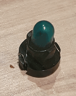

Sumuvalojen, takalasin lämmittimen ja vaihdekepin vieressä olevasta POWER/HOLD kytkimestä on polttimot palaneet. Olisiko kellä vinkkiä, mistä noita voisi löytää? Paikallisesta Motonetistä en sopivia löytänyt.

Kysyin varmuuden vuoksi marmoriltakin polttimoita ja tietenkään polttimoita ei saa ilman kytkimiä. Kytkimet olis saanut 6-8 viikon toimitusajalla japanista edullisesti, etusumuvalojen katkaisin 78,16 €, takasumuvalojen 127,42 € ja power/hold kytkin 100,19 €.
Löysinpä sitten AMPI:sta kirkkaat polttimot hintaan 1 €/kpl ja varovasti irroittelin vihreät kuvut uusiin polttimoihin. Vähän olivat polttimon osalta matalemmat mutta kanta sama ja hyvin toimii.

10v sitten vaihdoin kanssa polttimot, hain paikallisesta tv huollosta 10kpl maksoi vajaa euron.
