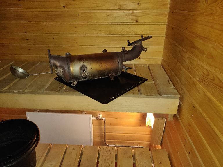

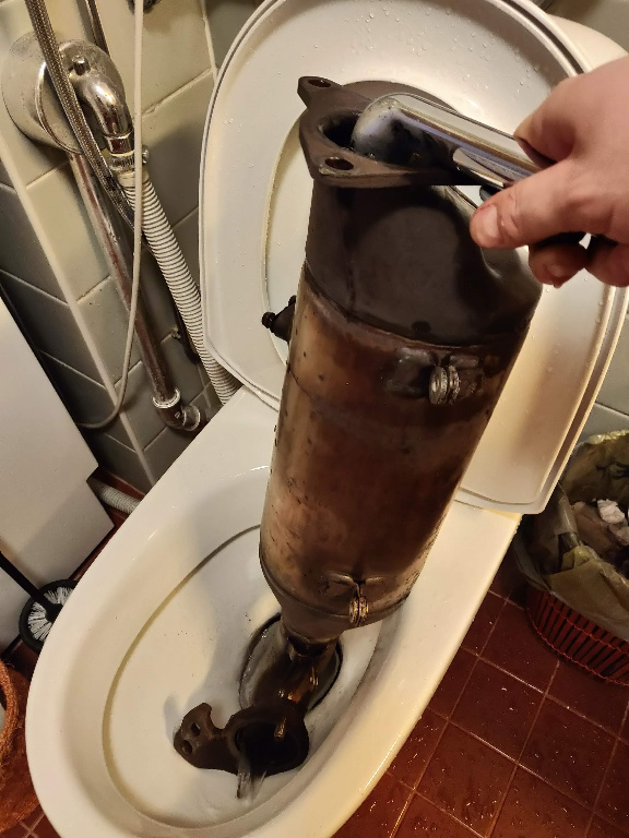

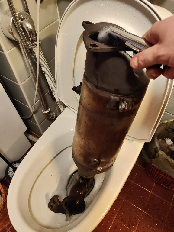

yason
Viestit: 314
Re: Hiukkasloukun valo vilkkuu
Viesti Kirjoittaja yason »
Lämpötila-antureita ovat nuo kummatkin, pre-cat ja post-cat, samalla varaosanumerolla 22629AA060.
Pönttö ruuvipenkkiin ja tuuppasin liqui molyn ökyhintaiset mömmöt pönttöön. Litra meni eikä yhtään tullut ulos, muutamaa tippaa lukuunottamatta. Annoin vaikuttaa aikansa, laitoin huuhteluaineen ja ehkä desin verran tuli ulos. Joko pönttö oli tosi tukossa tai sitten kennoston koloset pystyvät säilömään suuren tilavuuden verran nestettä. Aloin huuhdella pönttöä kylmällä vedellä tallilla (pienellä kikalla, että sain ajettua koko vesiputkiston paineella vettä pöntön läpi), kunnes neste alkoi vähän kulkemaan. Vuoron perään edestakaisin ja aina suuntaa vaihtaessa tuli jotain mustaa aluksi ulos, mutta sitten vesi taas kirkastui. Eli osa pöntöstä oli auennut, mutta voi olla, että vesi alkoi vain kulkea sitä avarampaa reittiä eikä mennyt jäljellä olevien tukkojen läpi, avaten niitä sen enempää. Puhaltelin ilmaa pöntön läpi kuivatellen sitä, ja aina hieman tuli jotain mustia vesiroiskeita ilman mukana ulos, eli jotain siellä vielä oli.
Koska olin henkisesti varustautunut, että ostan uuden pöntön, jos tuhoan vanhan, pesu ei auta, tai pönttö tukkiutuu uudelleen hetkessä, päätin kuitenkin selvitellä hieman lisää.
Vein pöntön kotiin sisälle, asensin sen... noh, vessanpönttöön ja aloin huuhdella kuumalla vedellä. Tämä auttoi jo paljon, vettä alkoi virrata pöntön läpi jo jatkuvalla puolipaineella: aiemmin oli aina pitänyt odottaa, että vesi laskeutuu pöntön läpi ennen kuin saattoi ruiskuttaa lisää vettä. Otin hyllyltä vielä Bilteman viemärinaukaisuainetta, eli kaustista soodaa (sulaa emäksiseksi liuokseksi vedessä) ja kaadoin sitä kennoon ja liruttelin kuumaa vettä päälle. Jotain irtosi, koska vessanpönttö oli ihan musta sen jälkeen. Puoli purkkia kumpaankin suuntaan ja sen jälkeen vielä kuumavesihuuhtelua päälle. Lopulta pönttö oli siinä kunnossa, että saatoin täydellä paineella päästää kuumaa vettä sisään ja saman verran tuli ulos, eli käsisuihkua pystyi pitämään täydellä paineella auki koko ajan. Näin siis kumpaankin suuntaan. Eiköhän tämä ala jo riittää.
Kuivatin suurimmat vedet pois talli-imurin puhalluspuolella, ja kun höyryä lakkasi tulemasta, pistin pöntön tarjottimelle ja vielä saunomaan, jotta kuivuu kunnolla. Muhittuaan 90 asteessa, vein parvekkeelle ja puhalsin vielä virtaussuuntaa myöden imurilla kunnes, kaikki kosteus oli silmämääräisesti haihtunut. Tämä saa riittää, seuraavaksi asennus autoon ja ihmettelemään, että mahtaako toimia.
Summa summarum: en tiedä, auttoiko liqui molyn ihmeaineet kuinka paljon. Olisinko saanut pestyä pöntön suoraan kuumalla vedellä? Vai auttoiko dpf-puhdistusaine siten, että vesi pystyi huuhtelemaan sitä tuhkaa pois? Entä olisiko kaustinen sooda riittänyt pelkästään? Ainakin se tuntui auttavan. Ens kerralla kokeilen halvimpia kikkakonsteja ensin ja siirryn kalliimpiin. Eipä nuo liqui molyn aineetkaan montaa kymppiä kustantaneet, mutta sooda maksaa vitosen purkki.
Ihmetellään lisää, kun saan auton takaisin ajoon.
