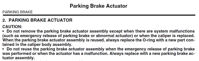

Kyllä molempiin satuloihin on laitettu servot, ei ole vaijeria vaan johdot.
https://www.youtube.com/watch?v=_pdoCIMn-OE" onclick="window.open(this.href);return false;
Eli äkkiseltään tuon näköinen kun tässä videossa, en ole vielä tutkinut onko mitään muuta yhteistä.
Videolla jamppa ottaa vaan servon irti, huoltomanuaalissa tuo on ns hätävapautus jonka ajattelin tehdä mutta onko se noin yksinkertaista.
Huoltomanuaalissa servon irroittaminen on erikseen kielletty ellei se ole paskana.
Jos servossa on potikka kuten yleensä, se paikoitustieto menee sekaisin.

Vastaan itse.
Oli elämäni helpoin jarruremppa, edestä alapultti auki ja satula pystyyn, männät sisään ja palat paikoilleen.
Takana molemmat tapit pois H7mm avaimella, servon liitin irti, jarruletkun kiinnike irti että saa pelivaraa.
Ostin liiankin kattavan työkalusarjan ja ruuvailin myötäpäivään männät sisään.
