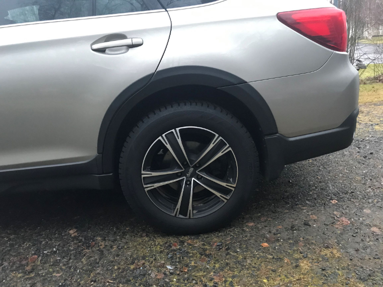

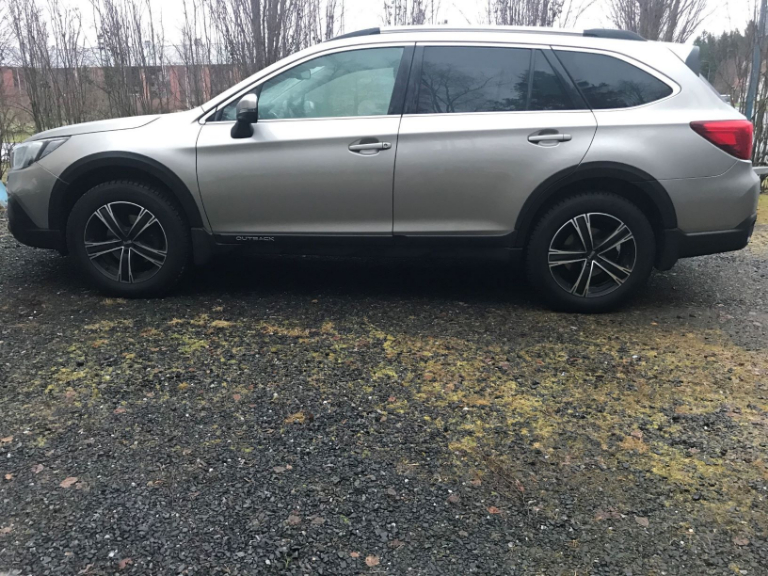

Re: 2015 Outback eli 5 gen jousituksen korotus.
Lähetetty: 12 Marras 2020, 13:19
Kirjoittaja Subbeman
Moi,
Nyt sitten on Outbackin maavara kasvanut 24 cm:iin (pohjan alimmasta kohdasta mitattuna) :thumbsup:
Helmasta mitattaessa maavara on nyt jotakuinkin 30 cm. Ei ainakaan ensi kokemuksella ole ollut mitään negatiivista vaikutusta ajoon. Ei vetele, ei tärise ja ohjaus on aivan ennallaan :thumbup: Ei sitten muuta kuin lumen tuloa oottelemaan...
Voisi kuvankin lisätä, kun vain tietäisi miten se onnistuu. Yritin kyllä, mutta en saanut onnistumaan...
Lähetetty: 15 Marras 2020, 09:26
Tuossa kuvat vihdoin korotuksesta. Enpä hoksannut, että nuo voi vain vetää tähän viestikenttään ja sitten valita näytettäväksi (sivun ala-osaan tulostuvasta kentästä). Ihmettelin vain, että miksei mitään tapahdu, niin tapahtuihan se, vaan olisi pitänyt vierittää selainta alemmas niin olis liitteiden hyväksyntäosio löytynyt.
By to way. Tuossa nyt Outbackin uusi maavara (24-30 cm, alin koha - helmakorkeus). Rengastus on 235/60/18 ja korotuspalat 3 cm:n sarjasta. Tuo nyt saa riittää. Ei ole ajoon vaikutusta, tulin juuri mökille (200 km), en huomannut minkäänlaista ylimääräistä vetelyä, tärinää tai vapinaa tms mitä foorumissa on jotkut saaneet aikaiseksi. Hyvä! :thumbsup:
Lähetetty: 15 Marras 2020, 10:02
Kirjoittaja tuRboman
No on hitokseen hyvän näköinen ja kuuloinen juttu! Tuollainen alusta sais olla optiona jo heti ostaessa. Nyt vois laittaa vielä isompaa pulla/rupulirengasta alle jos innostaa
Ehdottomasti hyvä päivitys Outbackille
Lähetetty: 15 Marras 2020, 11:36
tuRboman kirjoitti:No on hitokseen hyvän näköinen ja kuuloinen juttu! Tuollainen alusta sais olla optiona jo heti ostaessa. Nyt vois laittaa vielä isompaa pulla/rupulirengasta alle jos innostaa Kuva
Ehdottomasti hyvä päivitys Outbackille Kuva
Joo, tuo rengassarja tuli hankittua tuollainen, kun ei saanut muodostettua oikein selkeää kantaa siihen ja tuli talvikelit vastaan. Saisi olla karkempi kuvio ehdottomasti, ainakin! Viime talvena piti kerran ruveta lapiohommiin yhessä paikassa vain sen takia kun pito loppui renkaista. Kaikki kulmat suti paikallaan (varmistin erikseen) ja ei päässyt sen kummemmin eteen kuin taaksekaan, kun oli niin säälittävä pito renkaissa... :roll: Pohjasta ei siis ollut kiinni...
Koestan vielä tänä talvena tuon nelivetoautomatiikan toiminnan kunnon haastavissa paikoissa, paikoissa joissa tarvitaan kulmille myös vääntöä kunnollaan ja pitempikestoisesti. Jos toimii moitteitta, päivitän seuraavalle talvelle vielä tuon rengassarjan enempi maasturimaiseksi. :thumbup:
Lähetetty: 06 Maalis 2026, 05:10
Veikkaisin että tuuman kärsii korottaa, itsellä on +35mm jouset paikallaan eikä ole mennyt niveliä ja ei syö renkaita epätasaisesti. Enemmän jos lähtee korottaa niin pitää laittaa lättyä korin ja apurunkojen väliin.
