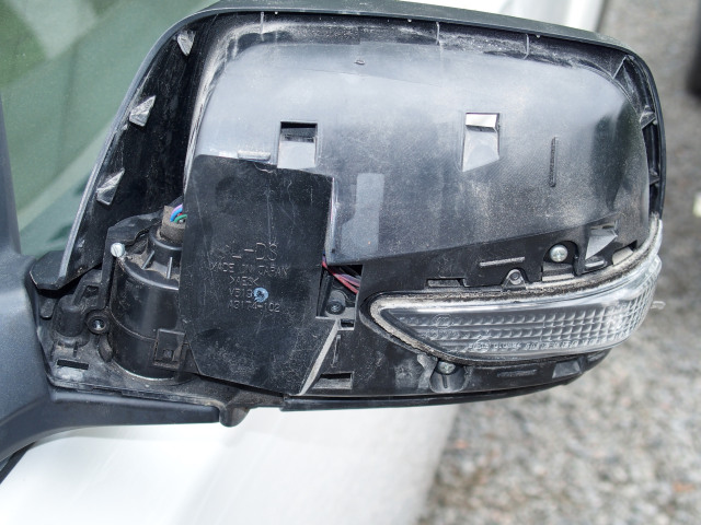

Kirjoittaja Shima
Minulla sama vaiva johtui peilin kääntyvän osan rungon halkeamisesta. Kuvassa näkyy kääntömoottorin vieressä pieni ruuvi, jolla varmistin epoksipatentin pitävyyden. On pysynyt jo kolme vuotta. Tosi helppo ja nopea homma. Ainoa vaaran paikka on peililasin painaminen takaisin jäykkiin kiinnikkeisiinsä.

Shima kirjoitti:Minulla sama vaiva johtui peilin kääntyvän osan rungon halkeamisesta. Kuvassa näkyy kääntömoottorin vieressä pieni ruuvi, jolla varmistin epoksipatentin pitävyyden. On pysynyt jo kolme vuotta. Tosi helppo ja nopea homma. Ainoa vaaran paikka on peililasin painaminen takaisin jäykkiin kiinnikkeisiinsä.
Moi!
Mistä kohtaa tuota peilin takaosaa kannattaa lähteä kampeamaan, että helposti lähtee?
Re: Outback -09 ja kuskin sivupeili
Lähetetty: 06 Maalis 2019, 11:03
Kirjoittaja Haiduk
Kannattaa ensin irroittaa se itse peili osa ennen takakuvun kampeamista. Peili kannattaa asettaa näyttämään niin ylös kuin saa taivaaseen, sen saa sitten kammettua irti alhaalta. Kun peili on irti, näät selkeesti ne kynnet, jotka pitää sitä kupua paikallaan. Mulla on jossain myös räjäytyskuva ko. hommasta, mutta en nyt tähän hätään sitä löytänyt.
Se peili on melko jämäkästi kiinni niissä moottorin kannakkeissa, mutta kyllä se siitä lähtee ja pitäisi kestää melko hyvin kampeamista, kunhan tietää mistä irroittaa.

Peilin kääntöhän meni sitten multakin rikki. Ihmettelin, kun kauhea surina ja raksutus, joka ei loppunut mun tapauksessa edes peiliä kääntelemällä, vaan piti ottaa sulake irti. Näköjään muiltakin mennyt noita.
Nuo muoviklipsit katkeaa ja kääntömoottorin yläosa pomppaa irti, minkä jälkeen muovirattaat ei enää välitä voimaa, rutisevat vaan ja hampaat hyppivät toistensa yli. Koska rattaat olivat suurin piirtein ehjät, pistin parilla niparilla moottorin kasaan ja kokeilin, toimisko sillä. Noh, toimihan se. Hieman äänekkäämpi kuin oikea peili, mutta harkitaan sitä uuden oem-peilin ostamista sitten, jos nää patentit laukeaa.
