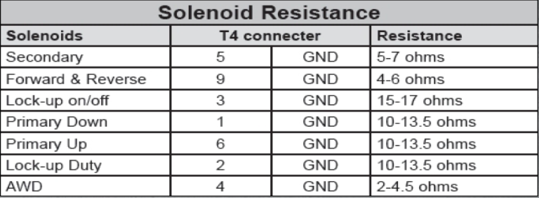

Vikakoodeja ei ole (olen nyt vahvistanut tämän itse BT OBD2 palikalla). AT temp-merkkivalon vilkkuminen tarkoittaa että laatikolle pitää tehdä uudelleenoppiminen SSM-diagnostiikkalaitteella. Tämän merkkikorjaamo ei jostain syystä pystynyt tekemään. En tiedä onko kyseessä osaamisen puute vai joku vika joka estää tämän.
Mittasin solenoidien vastukset T4-liittimestä. Poikkeama löytyi navasta 3 (Lock-up on/off). Se näytti 14.5 ohmia kun sen pitäisi olla 15 ja 17 välillä (katso kuva alla).
Voiko tommonen poikkeama estää uudelleenoppimisen? Ja jos näin on, niin miksi se ei aiheuta vikakoodia?
Edit: Tuo oli mitattu pakkasessa. Nyt kun auto oli hiukan lämmennyt se näytti 16 ohmia.
