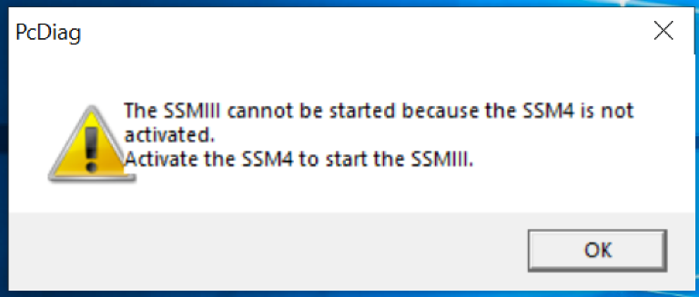

Re: VXDIAG for SUBARU SSM-III Multi Diagnostic Tool
Lähetetty: 06 Joulu 2018, 16:28
Kirjoittaja Kai-tzu
En ollut edes kokeillut SSMIII:sta. Nyt kun kokeilin, niin tuli tällainen varoitus:
Lähetetty: 06 Joulu 2018, 16:54
Kirjoittaja Kai-tzu
Sain toimimaan nyt uudelleen käynnistyksen jälkeen! :thumbsup:

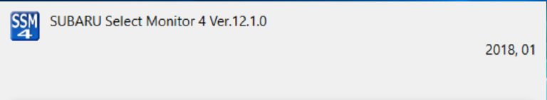

Lähetetty: 06 Joulu 2018, 17:23
Kirjoittaja Kai-tzu
Voitko tarkistaa onko sulla sama SSM4 versio (katso kuva alla)? Mielestäni tuotekuvauksessa sanottiin että pitäisi olla 2018.04, mutta tuossa lukee 2018, 01
Lähetetty: 06 Joulu 2018, 18:15
Kirjoittaja hakaka
Sama versio on: 2018, 01
Lähetetty: 06 Joulu 2018, 19:27
Kirjoittaja Kai-tzu
hakaka kirjoitti:Sama versio on: 2018, 01
OK, kiitos! :thumbsup:
