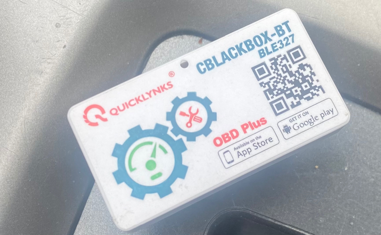

Itsellä haussa on (mieluiten BT-)palikka OBD-liittimeen ja tuon palikan tulisi olla mahdollisimman yhteensopiva molempiin suuntiin. Tuo OBDLink tuli itselle vastaa surffaillessa. Onkohan päivän tilanne vielä se, että tuo on se vastaus? Hintaa on kyllä tuolla, mutta jos halvemmalla saa enemmän ongelmia, niin silloinhan tuo ei olisi kallis. Tulisi siis käyttöön eri merkkisissä autoissa ja vaikkapa eri laitteillakin BT-yhteydellä. Nythän OBDLink MX+ lupailee ymmärtääkseni BT-yhteensopivuutta myös Applen laitteiden kanssa.
Onkos kellään kokemusta Quicklynksin tuotteista? Jos ehkä tinkisi mahdollisimman laajasta yhteensopivuudesta, niin ainakin Motonetissa näyttää olevan tarjolla halvempana vaihtoehtona parikin vaihtoehtoa, joista toisessa oikein lukee BLE327, joten ehkä olisi sen puoleen ehtaa tavaraa halpiskopion sijaan.
Tarkennuksena vielä, että tuohon allekirjoituksen 1900-luvun vehkeeseen ei ole tarvetta saada nyt yhteyttä.
Shakal kirjoitti:Jos sen pitää olla standalone laite, haluatte että se on vähän enemmän kuin ajotietokone, jolla pystyy myös nollaamaan vikakooditkin niin Scangauge II on se joka kannattaa kabiiniin sijoittaa.
Tuollainen löytyy ennestään itseltäni, mutta jos nyt kokeilisi jotain muuta. Onko tietoa tuosta Scangauge II:sta, että onko se muuttunut vuosien varrella esim. tuettavien protokollien osalta, kun oma on jostain vuodelta 2008/2009? EDIT: Tai ei ainakaan uudempi kuin 2010-luvun alkupuolelta.

Kirjoittaja Artohj
Nopeaan avuntarpeeseen, jos joskus tulee hän-minkiä..
Pullukka Fore alkoi nykimään täyskaasulla ja sytytti vikavalon, cruisen valon ja luistonestovalon.
valojen määrää ihmetellessäni, ajattelin jo että jos ABS-anturissa vikaa.. :think:
Tämän jälkeen jatkoi nykimistä myös n.60-70% kaasulla.
Motonetistä hain tällaisen, jos sillä säästäisi aikaa.
Hinta tais olla n.40€
Laite kiinni autoon. Puhelin päälle ja laitteiden patittelurituaalit Applen kanssa kun oli suoritettu, niin scannattiin vikakoodit ja laite sanoi suoraan; Cylinder 2 misfire detected.
Joten ABS-anturien helpoo vaihto muuttui tulppa jumpaksi….. se siitä ajan säästöstä sitten :lol:
Vikakoodit sai nollattua helposti ja samalla sammui kaikki muut hälyvalot.
Jos vika ei palaa tulppien vaihdon jälkeen, niin pidän laitteen ja kehunkin hieman. Jos ongelmat jatkuu, niin pistän myyntiin johonkin VAG-palstalle.
