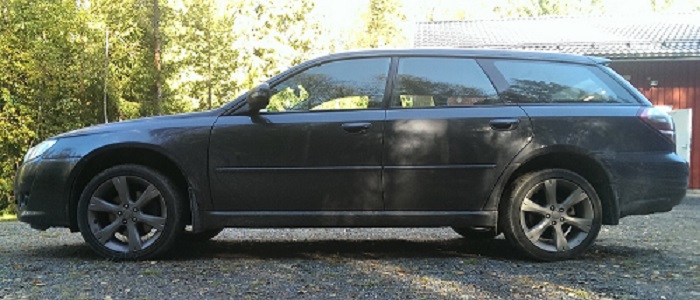

Tässä kuva omastani H&R korotusjousilla. nyt alla 205/60R 60 tenkaat, joten maavaraa tuli 50mm lisää, ja ajettavuus parani huomattavasti.
- Subbe.JPG (76.81 KiB) Katsottu 31370 kertaa

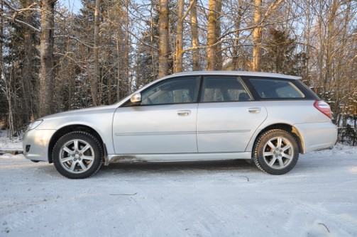

Paljon ryhdikkäämpi tuli H&R:n jousilla. Kesäksi tulee noihin samoihin vanteisiin 215/55 kumit niin maavara nousee 18,5 senttiin
- 16,5cm.jpg (97.52 KiB) Katsottu 31352 kertaa
