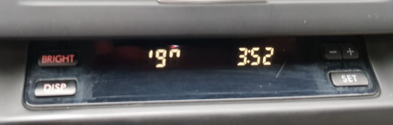

Outback 2004 kello/matkamittari "ign" virhe
Lähetetty: 22 Maalis 2018, 07:55
Kirjoittaja Tappi_88
Onko kellään ollut vaastaava ongelma?
Outback 2004 2,5L kello/matkamittari välillä vilkkuu "ign".
Googlesta sain sen verran infoa että on Ign sähköpiirin maadoitusongelma?

Tossa ajotietokoneen paneelissa on vakiovika että juotoksia murtuilee ja alkaa näyttää mitä sattuu. Kaikkien juotosten läpikäynti luultavasti korjaa ongelman.

mechanix kirjoitti:Tossa ajotietokoneen paneelissa on vakiovika että juotoksia murtuilee ja alkaa näyttää mitä sattuu. Kaikkien juotosten läpikäynti luultavasti korjaa ongelman.
Täytyy otta kello irti ja tarkistaa juotoksia sitten. Luin jossain että R5 komponentti on usien irti.
En ole vielä löytänyt kuvia miten se kello otetaan irti. Olisi hyvää tietää missä "klipsit" on että ei jotain hajoaa kun purkaa.

Otettiin kello iriti ja katsoin että R4 näytti olevan huonosti kiinni. Tarkistettu suurennuslasilla.
Korjaus tehty ja kello takaisin, toimii nyt paremmin mutta vielä välillä tulee Ign rutuun.
Täytyy joskus ottaa uudestaan irti ja tarkistaa jos löytyy vielä muita komponenttejä joka huonosti juostettu
Tai onko kellään muita kokemuksia näillä?

Mäkin kolvasin muutaman epäilyttävän juotoksen aluksi, ei auttanut, mulla oli siis vaihtelevasti näyttö pimeänä. Pöydällä kun pisti yksikön virtoihin ja piirilevyä kevyesti väänteli niin pätki, kaikki mahdolliset juotokset kävin läpi niin alkoi toimimaan.

Mullekin on vaihtelevasti "ign" tai pimeaänä näyttö ja välillä toimii mainiosti.

Vielä on tälle ongelmia.
Toinen ongelma on että kello vetää akku tyhjäks.
Vetää kokoajan 280mA kun on kytketty, kello irti niin siloin menee ainoastaan 20mA.
Otin kello irti ja kävin taas joutokset läpi mutta ei se vielä korjaantunut.
Turhauttava kun auto seisoo 2-3 päivää ja ei enää lähte käyntiin

Omassa -04 Outbackissa näyttö pätki. Lähetin Englantiin sen korjaukseen, josta tuli samassa kunnossa takaisin, eivät saaneet korjattua, eivätkä laskuttaneet mitään. Tilasin siihen maili-version purkaamolta kokeeksi. Kulutus näkyi mailiversiona, mutta matka tankille piti kilometreinä kutinsa. Huvikseni otin käsittelyyn sen alkuperäisen näytön juuri joku päivä ja kävin läpi yksitellen jokaisen juotoksen. Juotostahnaa ja kolvia. Nyt alkuperäinen näyttö toimii niin kuin pitääkin.

Kysymys ensin teille jolla on sama näyttö, sammuuko näyttö hetken päästä kun sammutatte auton?
Minun näyttö vie 280mA koko ajan kun se on päällä, ja ennen se jäi päällä. Kolvasin jokainen juotos ja sen jälkeen näyttö sammuu kun sammutetaan auton. Ja ei tuu virhe viestiä enää, kaikki pelaa niin kuin pitäisi.
Se että näyttö vie 280mA kun se on päällä on siksi että se on liitetty can-bussin joten se kello itse ei ehkä vie se virta mutta se herättää muut toiminnot autossa.
