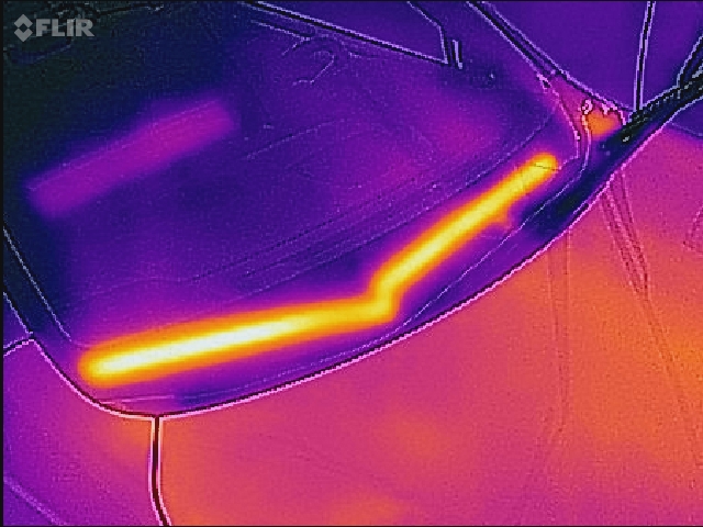

AimoPaukku
Viestit: 173
Liittynyt: 22 Helmi 2015, 18:32
Re: Tuulilasin alareunan lämmitys
Viesti Kirjoittaja AimoPaukku »
Lämpökameralla helppo todeta. :thumbsup:
Outback 2.0TD CVT MY15
Haiduk
Viestit: 178
Viesti Kirjoittaja Haiduk »
No johan! :shock:
Nyt ei muutakun jostain kameraa metsästämään ja ihmettelemään mistä menee langat uudessa lasissa :lol:
MY16 Subaru BRZ
Haiduk kirjoitti:No johan! :shock:
Lähimmälle palolaitokselle kysymään, voisko pojat sen verta auttaa!
