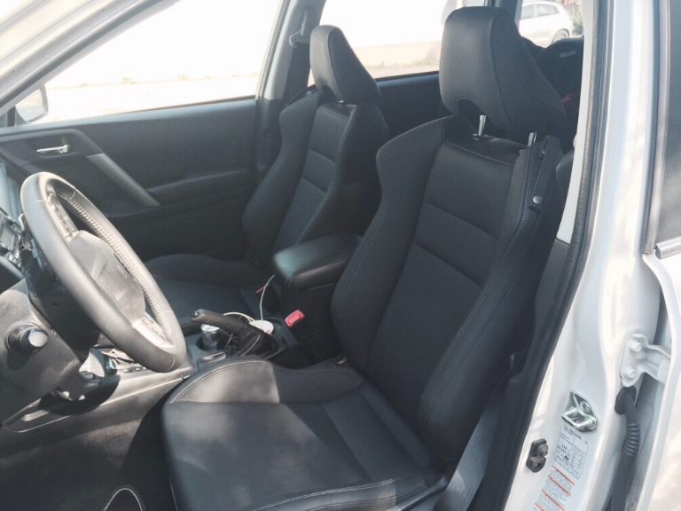

Laitettiin BRZ penkit uuteen XT foreen. Aivan loistavat satulat versus ne baarijakkarat. Nm: Artohj voi tiedustella lisää

Saako BRZ penkit menemään Foresteriin tai kenties Outbackiin tai Levorgiin millaisella työllä, vaatiiko kiskojen hitsausta, tai löytyykö jostain valmiita palikoita? Onko sähköliittimet miten samanlaiset?

Oli niissä joku jumppa, Arto tietää lisää... Verhoilutti niihin vielä muuhun autoon passaavat nahat. :thumbsup:

Olihan noissa joo jumppaa. Ei meinannu sopia oikeen mitkään palaset yhteen. Joten hitsailin eri autojen kiskojen kiinnityspultit uusiin kohtiin, niin johan natsas.
Apukuskin penkki jäi hieman alas ekalla istumalla, mutta kyllähän tuohon tottui.
Custom-nahkaverhoiltiin vielä sisustaan sopivaksi..
Mutta kyllä kannatti..!!
Tämä oli sellainen päivitys tohon uuteen foreen, mikä mielestäni on ehdoton.
Olis pitäny tehdä heti kun tuli auto hankittua.
Noi xt:nkin vakio nahkasatulathan on suoraan kopioitu 50-luvun caddilaceista.. :D
Toinen miinus oli. Että nyt pitäs tohon STI:hin päivittää jakkarat kans.. sen vakiojakkarat tuntuu ihan leluilta näihin verrattuna
