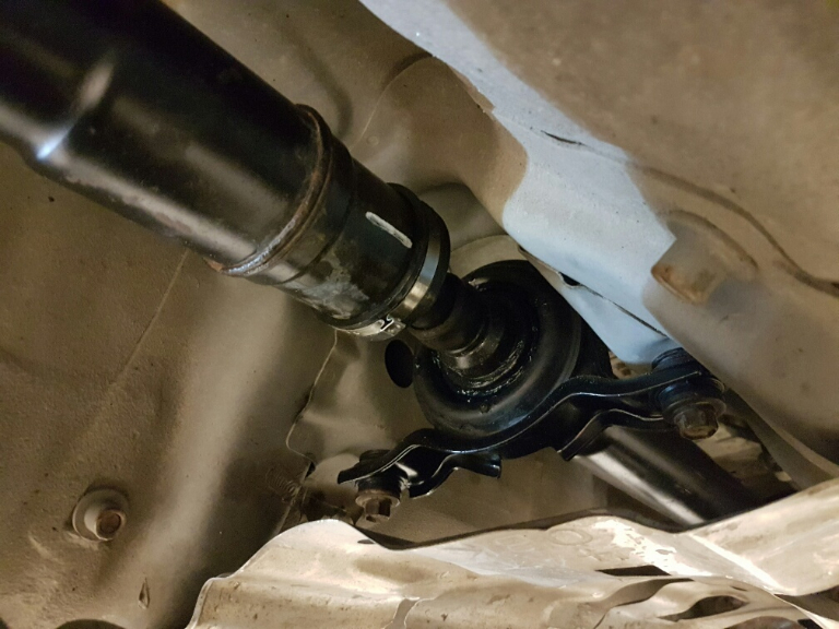

Forrester 2001 Kardaanin kannake kumi on kulunu ja kardaani väristää.
Kävin auton alla tarkistamassa niin kyllä siinä klappia on.
Soitin Subarulle ja he sanoi että kannakekumia ei saa erikseen vaan pitäisi ostaa koko kardaani.
Subaru myyjä sanoi että on kuullut että siihen olis jotain virityksiä keksitty ja että mun kannattaisi kysyä tältä palstalta.
Eli herääkö kellään ideoita, miten saisin järkihintaan tämän ongelman ratkaistua.???????????

Kardaanin kannatin ei valmistajan mukaan ole vaihdettavissa, mutta esim käyttäjä JikkaPee teki tämän omaan vanhaan kardaaniini. Itse tyydyin Avk:lta saatuun uudempaan kardaaniin kun työkalut puuttui. Kardaani poikki ja uusi tilalle. Käytettävä osa oli tässä:
http://febest.eu/CENTER_BEARING_SUPPORT/SBCB-B13" onclick="window.open(this.href);return false; (linkki ei löydä enää tätä..)
Tässä näyttäs olevan sinun autoon sopivaa:
https://shop.febest.eu/center-bearing-s ... b-s11.html" onclick="window.open(this.href);return false;
tai tämä.
https://shop.febest.eu/center-bearing-s ... b-002.html" onclick="window.open(this.href);return false;
Viisaampi kertoo eron..

Kaikki on vaihettavissa....ihmisten tekemä keksintö se on :D Pari olen noita vaihtanut mut -05 Outbackeihin. Tuskin on kovinkaan erinlainen systeemi! Kardaanista riippuen työhön menee aikaa kaikkinen 4-6h ku ei hätiköi! Kannattaa varata Prässi ja tulivehkeet (pilli) prosessiin mukaan....prässin tarvii väkisinkin....liekkiä ei välttämättä! Muutamat erikoistyökalut työn helpottamiseksi olen ite tehnyt! :headbang:
