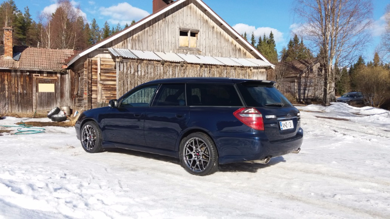

Vanteet JR18, 18/7.5" ET40, kumit 225/40. Niin näyttää tuolta.. vakioalusta.
Mielestäni aika sopivat, yhtään enempää ei tarvii kyllä tulla ulospäin.

8.5"x18" ET35 tulossa 225-40 kumeilla.
Niinkuin kuvakin kertoo ei nämä ihan suoriltaan alle mene, takapää tulee menemään camperin lisäämisellä ja kaaren pokkaukkauksen kevyellä mankeloinnilla. Etuvanteista tarkoitus lisäksi sorvaa 5mm pois jolloin ET olisi 40.

Onko Juhiss tuo auto tunkin varassa vai onks siul joku puupalikka vanteen alla?
Ite suunnittelin et laittais 9x18 et 40. Tulis suurinpiirtein yhtä ulos ku nuo teikäläisen. Ku oha nuo Amerikan pojat laittanu 9.5" 38 eeteellä olevia vanteita neloskorisen alle. :headbang:

Naku kirjoitti:Onko Juhiss tuo auto tunkin varassa vai onks siul joku puupalikka vanteen alla?
Auto alhaalla. Tosin mulla on camberit tossa kuvassa käytännössä nollassa.

Kirjoittaja Sandman1
Tossa ekassa kuvassa toi etuvanne on kyllä mun makuun :)

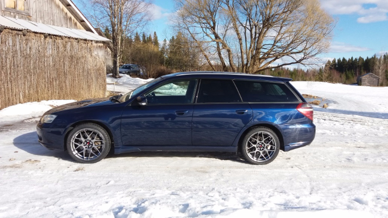

Juhiss kirjoitti:8.5"x18" ET35 tulossa 225-40 kumeilla.
Ja tältä ne näyttää alta:
ja resepti oli tämä:
- etuvanteista sorvattiin 5mm --> ET 40
- edestä max camber vakio osilla
- takanta kevyt rullaus kaarille ettei ota isoissakaan töyssyissä kaaren etuosaan kiinni. Taka camberiin ei koskettu.
Aika ideaali setup ilman jäätävää venyä tai camberia.
