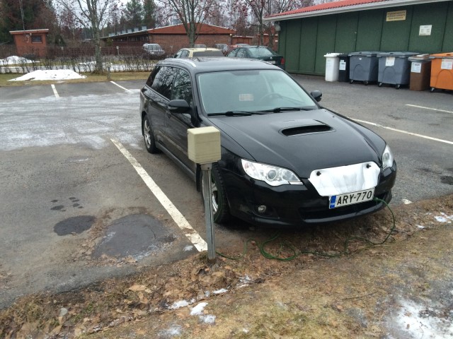

Mä tein telttapatjasta ulkopuolisen suojan ylempään ritilään ja siitä on kyllä mun autossa todella paljon hyötyä pakkasella.Rumahan se on kuin rullatuoli ja epäkäytännöllinen mut nyt kun kesä tulee niin ajattelin näpätä maskin pois ja uretaanista valaa semmosen muotin et se ei oo ku tökätä paikoilleen ku kylmät alkaa.se kuskin puoleisen aukon suulla on muuten pakkas mittari et pitänee se jotenkin huomioida siinä ettei vala sitä piiloon :)
-32´c ku oli pakkasta niin olis pitänyt olla alemmatkin aukot tukossa ku ei meinannut lämmöt pysyä edes vartissa ellei ajanut 3vaihteella silleen et kierrokset oli jossain 3800rpm nurkilla.
itse olin tukkimassa myös coolerin aukon pellissä koska siitähän se puhaltaa kauhiasti konehuoneeseen kylmää mut kaveri meinas joka boxuja harrastaa enemmänkin et särkyy motti ku tukkii sen niin jätin sit tukkimatta.

näin minäki näkisin että vakio tehoisessa diesel subarussa normaali ajolla ei kyllä pitäis mitään hajoittaa mut kaveri joka neuvoi näin niin ajelee kilpaa ja kaikkia toki bensa käyttösillä korkiaviritteisillä subaruilla ja mitsuilla niin uskoin sitten sitä tässä asiassa.
ens talveksi voisi kehitellä vaikka finnfoamista sellaisen palikan minkä vois kokeeksi laittaa siihen pellillä olevan coopin eteen ainaki kovilla pakkasilla et miten vaikuttaa yms.
se mitä tuohon maskin valokseen tulee niin mietin et laittais kuulakehä vaseliiniä siihen maskin pinnalle jokapaikkaan ku se on siitä helppo pessä sit pesurilla ja liuottimella pois ja sit laittasis sitä uretaania niin se kuivuessaan tuskin tarttuu mihinkään kiinni.
sit ku se on kuiva niin leikkaa, liimaa, hioo, maalaa ja askarteelee siitä tyylikkään näkösen, aika näyttää :)
toinen vaihtoehto on toki et hommaa jostain kolariautosta toisen maskin minkä valaa sit umpinaiseksi ja käyttää sitä sit talvella?!

helpotus oli pakkasella suuri kun minulla ei ole webastoa. Ensi talveksi kehitteillä on 6mm paksusta kumimatosta säleikön, puskurin alemmat reiät ja coolerin peittävä suoja niin uskoisin lämpöjen pysyvän sen jälkeen :) nyt kesällä on mukava askarrella kun/ehkä/jos on lämmin :driving:
