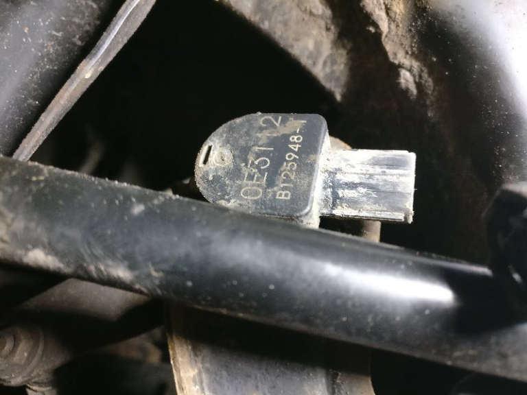

Q: Missä sijaitsee nakutusanturi?
A: Edestä katsottaessa oikella puolella lähellä vaihteiston ja moottorin välistä liitosta lähes imusarjan alla.
http://lovehorsepower.com/joomla/index. ... &Itemid=60" onclick="window.open(this.href);return false;
