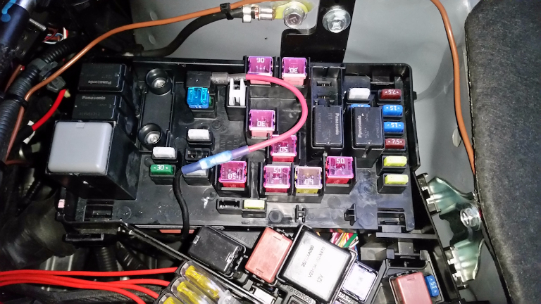

Hyvin toimi tuo ylempänä ja kuvassa oleva ratkaisu -12 Outbackissä. Tuo sulakkeen jakaja hieman ahdas tuohon vakiopitkän sulakepaikkaan, mutta toimii. Vanhan kaapelinipun läpiviennistä kulki kyllä herätejohto hyvin läpi.
Meinasin asentaa myös erillisen katkaisimen sisäpuolelle, mutta ahtaiden paikkojen ja muun laiskuuden vuoksi en sitten löytänyt sopivaa läpivientiä tulipellistä niin ei jäi katkaisija sitten laittamatta. Tarpeen mukaan nappaa lisäpitkien herätteen sulakkeen irti :)
Kyllä rupes näkemään.. Tosin tuntuu taas lyhyille vaihtaessa, että onko ne lyhyiden Xenonit taas kulahtanu (vaikka maahantuojan toimesta pari vuotta sitten vaihdettu) kun ei tunnu lyhyillä näkevän mitään.
