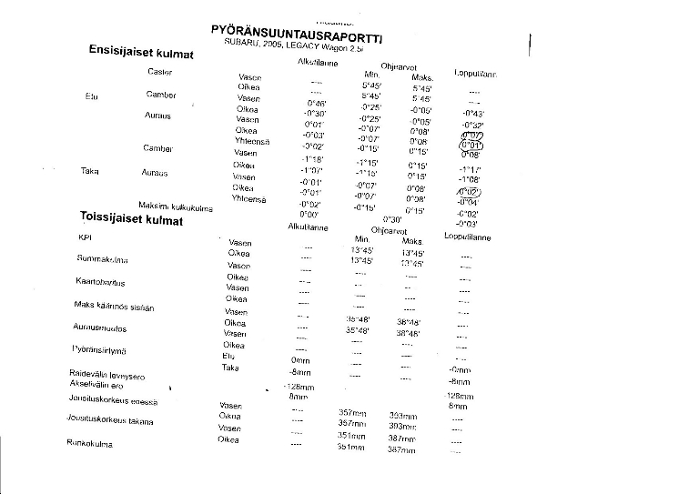

Hei!
Legacyni(wagon 2,5i v. 2005) oli nelipyöräsuuntauksessa syynä se, että se ei kulkenut suoraan vaan sinne minne tie kallistui. Kulmissa olikin korjaamista, mutta se ei vieläkään kulje niin suoraan kuin edellisen nelipyöräsuuntauksen jälkeen. Ennen suuntausta tarkistettiin väljyydet ja niitä ei löytynyt. Laitan liitteenä pyöränsuuntausraportin jos vaikka joku osaisi tulkita sitä ja huomaisi jonkin virheen, joka selittäisi miksi auto ei kulje riittävän suoraan. Toivottavasti raportista saa selvää:)
Kiitos etukäteen.

No etupään auraus aika nollissa... mikä kait hyvä. Tosin jos se olis pikkasen miinuksella ninei varmaan tekis tota seilaamista. Tässä kul vaikuttaa kumit myös tosi paljon. Oikein jäykät ja leviet helposti vetelee

Autossa on normirenkaat eli 205/16 ja paineet edessä 2,4 ja takana 2,5.
