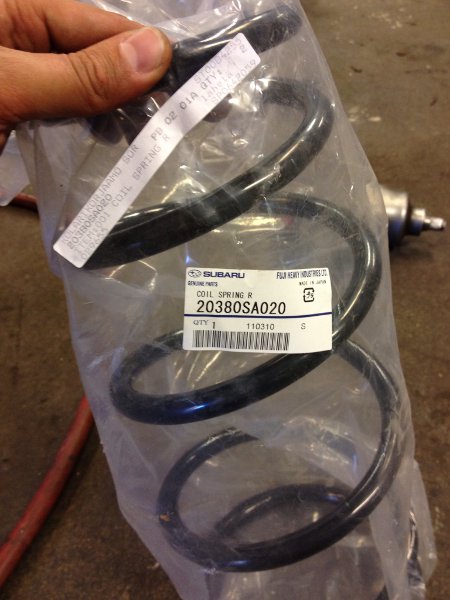

Muista se seikkä että jos vaihdat tavallasiset iskarit tasonsäätöisten tilalle joutuu jousetkin vaihtaa, muuten perä jää roikkumaan pahasti.

Pedders Shock. If used to replace Subaru Self Levelling shocks, then springs, part number 7233 MUST be used. DO NOT use with original Subaru springsas incorrect height and performance will occur. Can be used as a direct replacement for standard on vehicles WITHOUT Self Levelling shocks. Also suitable for use with Pedders lowering springs. For Self Levelling replacement, these can also be purchased as a kit in fully assembled form, part number 808473L and 808473R

Ja sikäli mikäli hommaisit orkkikset rojut, ni silloinkin UUSI ISKARI JA JOUSI kummallekkin puolelle. Orkkis vieterit on ilmeisesti niin sutta kamaa että väsähtäny iskari kuolettaa jousen ja sitten uusi iskari menee vanhan jousen kanssa pilalle nopeasti kun jouset ei enää kanna perää ollenkaan ja homma jää täysin iskarien vastuulle :crazy:

Omaani laitoin KYBin iskarit ja vapariforen jouset. Toiminut ihan hyvin.

Minä kanssa vaihdoin vanhaan -99 Turbo Foreeni tasonsäädöllisten tilalle KYB:in normi-iskarit ja vaparin jouset. Tuli todella ryhdikäs ja hyvä ajaa, eteen vaihtui samalla uudet KYB:it myös.

Ja täällä Fore, jossa Vallilan takomon jouset ja Kybin iskarit. Erittäin hyvin kantaa kuormaa, eikä ole jouset väsähtäneet tippaakaan kolmessa vuodessa.

Iso kiitos kaikille! Nyt on saatu ryhtiä pyllyyn. Maasta kaaren mitattuna päästiin 67cm-> 74cm pedderseihin päädyin. :yahoo:
