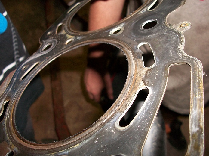

Mulla yhdet kossun pahvit mennyt.. kesti nipussa vajaat kolme vuotta.. vakio kansilla ja tehot noin 430.
lohko niillä vahvistuksilla.. ei siis mikään täysin valettu versio.

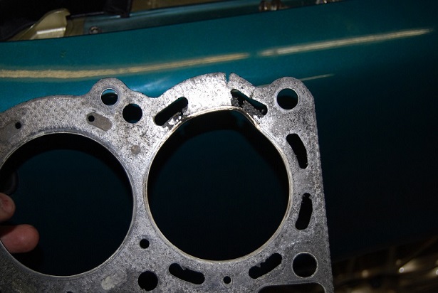

Ei se höpöä ole, kannentiivisteet noista 2.5l koneista menee urakalla kun alkaa tehoa olemaan.
400-450hv vielä kestää perus arpeilla ja pahveilla jonkin aikaa.
Jos 2.0l kannet laitat niin mäntien kanssa kannattaa olla tarkkana tai ei kestä ennakkoa yhtäpaljon ylimääräisen porrastuksen takia, varsinkaan bensalla ajaessa.
Kokeilemalla toki selviää mutta jos ei halua kantapään kautta opetella niin noihin löytyy kyllä lääkkeet.

Ja tuohon pahviin palaataakseni, niin esim ne cossun (ja muiden samantyyppisten) tiivisteiden "pokkaus" mitä nyt ei voi hyvällä mielikuvituksellakaan kutsua liekkirenkaaksi, painuu kasaan kun kannen kirraa paikalleen, sehän on noitten peltipahvien suunniteltu toimintaperiaate.
(esim 1.00mm pahvi on yli 1.00mm paksu kun ottaa uuden avaamattomasta paketista, mutta käytettynä kun mittaa niin on mennyt kauttaaltaan lyttyyn)
Esim, tuossa vieressä on uudet Tomein 0.70mm kannentiivisteet, niin ovat mitattuna 1.30mm paksut.
Käytetyt 1.00m cosworthit taas mitattuna 0.98mm.
Tomeissa tuo ns pokkaus on ihan sormenpäällä selkeästi tuntuva, kun taas käytetyissä cossuissa sitä hädintuskin tuntee lainkaan.
Navalineoissa se liekkirengas ei mene lyttyyn ollenkaan (uppoaa kanteen joitain satkuja) mutta se kirjaimellinen pahvi ympärillä puristuu kasaan vaikka millä mitalla, niin luulisi sen vaan pahentavan ko ilmiötä ver peltisen joka ei puristu kasaan läheskään yhtä paljon?
Ainakin mun ymmärryksen yli menee miten peltinen kannentiiviste voi olla pahempi kun noi navalineat tuossa kohtaa, mutta ennenkin ollut hyvin jäärä näitten asioiden suhteen, niin ehkä turha jankuttaa sen enempää.
Pahvejen antautumiseen, niin joko sylinteripaine tms (nakutuksesta johtuvaa) painaa sen pellin vesikanavaan, tai kansi pääsee vähän falskaamaan jostain ja puhaltaa paineita sitäkautta vesikanavaan, näkyy pahvissa "urana", samoiten kannesta / pytyn ympäriltä voi selkeästi nähdä mistä kohtaa on puhaltanut.
Mulla ei ole noista mun vanhoista vakiotyyppisistä pahveista kuvia, mutta ihan samalla lailla kun mitä netistä löytyy.
Kun siirtyivät closed deck lohkoon ja 14mm pultteihin niin autto kannentiiviste ongelmiin muistaakseni, tän jälkeen oli ongelmana pakopaineet ja cossun venttiilien katkeaminen.
Jos Nurminen täällä kirjoittelee / lueskelee niin voi varmasti asiaa lisää valoittaa, kun siitä on aikaa kun ko asiasta itse keskustellut asianomaisten kanssa.
