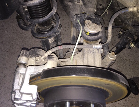

Onko jäähdytetyt takalevyt yleiset näissä Subaruissa, kiinnitti vaan huomion kun pari kuukautta sitten vaihdoin nuo kesärenkaat alle. Tuulilasin ja TM:n mukaan Levorgissa ei kuuluisi takana olla jäähdytettyjä levyjä mutta näkyy ne siellä olevan ja peräti 300 milliset.
- image.jpeg (105.76 KiB) Katsottu 13482 kertaa
Levorg GT-N MY16
Re: Takajarrut
Tuulilasi ja TM lienee ne merkitsevät sanat tässä.. Subarun omien speksien mukaan näissä on jäähdytetyt levyjarrut sekä edessä että takana.ihaa kirjoitti:Tuulilasin ja TM:n mukaan Levorgissa ei kuuluisi takana olla jäähdytettyjä levyjä mutta näkyy ne siellä olevan ja peräti 300 milliset.
Re: Takajarrut
Joo ei teeämmään ja tuulilasiin paranne kovin luottaa mutta eikös nuo jäähdytetyt levyt takana ole muuten melko harvinaiset, siis muissa merkeissä ?
Levorg GT-N MY16

Esim. Legacy 200:ssa on vakiona takana jäähdytetyt levyt mutta uudemmassa gt impussa ei. Eli aika hauskasti noi vaihtelee. Luulis tänä päivänä jokaisessa vähänkään kulkevassa autossa (pois lukien jotkut pikkupaskat) olevan jäähdytetyt takalevyt.
Re: Takajarrut
Näyttää olevan Levorgissa samanlainen takapää kun OB:ssä. Huomaa kuvasta, että sielä olisi täydet valmiudet jopa 4-pyoräohjaukseen.
