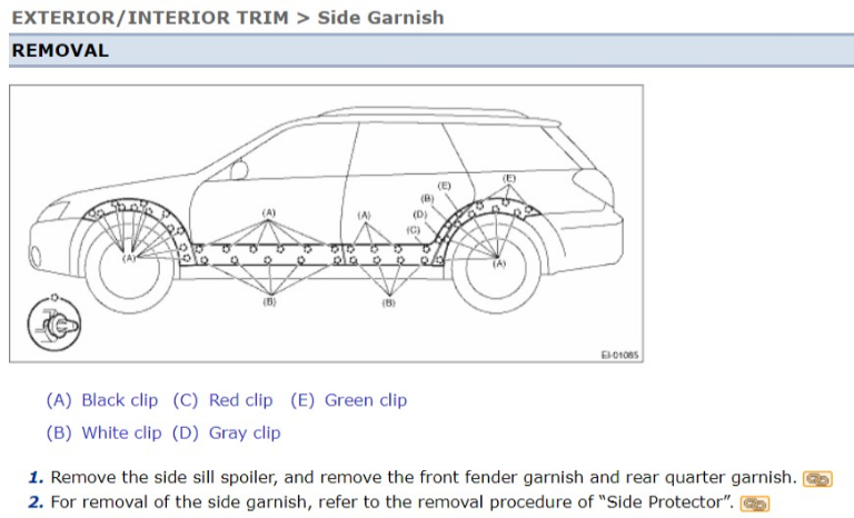

En uutta ketjua viitsi avata kun haulla löytyi tällainen. Mutta itselläni outbackissä alkaa olla yhden oven alalaidassa sisäpuolella ruostetta. Oli tarkoitus tässä syssyllä puhallella ne pois ja maalata. Kysymys kuuluukin että miten nuo ovissa/ kaarissa olevat "pullistusmuovit" saa irti oikeaoppisesti. Samalla voisi tsekata onko siellä miten täplää.
Re: Forester -07 ruostesuojaus
Lähetetty: 06 Elo 2018, 11:27
Kirjoittaja Belsebuubi
Vastaankin itse itselleni ja laitan tässä samalla muille jos jotakuta ko. asia kiinnostaa :thumbsup:
