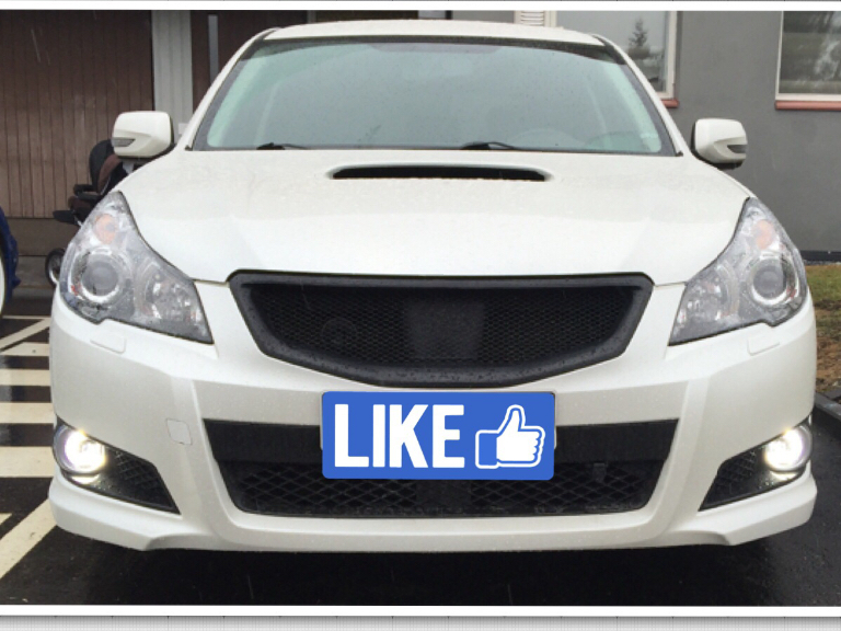

Se kannattaa muuten huomioida, että omassa MY10:ssä ei ainakaan ole tuollaista "mikkihiirenkorva" kiinnitystä neljästä kulmasta vakiona, vaan vakiovalot tulevat sivustapäin kahdella pultilla kiinni. Suhteellisen helpolta vaikutti väsätä tuolle uudemmalle/yleisemmälle kiinnitystavalle korvakkeet, niin itse ainakin ajattelin sellaiset värkätä. Onpahan jatkossa helpompi löytää valoja, jos on tarvetta.
Re: Legacy MY10 DRL?
Lähetetty: 29 Huhti 2016, 16:11
Kirjoittaja NoPain
8-)
Sinnehän nuo sujahti! Ihan pätevän näköiset. Kuva ei oikein tee oikeutta...

Kirjoittaja JNieminen
Nyt tuli laitettua sittenkin ihan E-hyväksytyt DLR valot mallia Motonet. Valojen kanssa tuli juurikin tuollainen jännitettä mittaava ohjausyksikkö joka ei ainakaan minulla toiminut hyvin, valot paloivat auton sammutuksen jälkeen pari minuuttia. Muutin syötön tuohon aikaisemmin mainittuun valojen korkeussäädön moottorin johtimeen. Jännite ohjaa suoraan ilman relettä ohjainyksikköä joka syöttää valoja, mittasin valojen vievä virtaa ~400mA jonka ne tosiaan ottaa tuolta korkeussäädön ohjatusta johtimesta. Parkkien plussasta valot saavat tuon sammutuskäskyn, nyt toimii erittäin hyvin. Minulle IGN syöttö tuli valko/punaiseen johtimeen joka oli oikean valaisimen liittimessä.
valot olivat 90mm ja olivat mielestäni juuri oikean kokoiset.
Tuossa kuva
https://drive.google.com/file/d/0ByekUj ... sp=sharing" onclick="window.open(this.href);return false;
