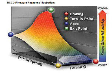

Muistaakseni tuo DCCD Pro boxi vetää lukon kiinni jarrutuksessa ja käyttää tuossa sitä g-sensoria jotta tietää milloin ollaan jarruttamassa.

Manuaalitilassa tuo ei käytä kuin sitä käsijarrun vapautusta, muut anturit ohitetaan. (eihän siellä toki olekaan kuin kaasuläpänasento tieto ja G-anturi sekä käsijarru)
Ohjekirjassa olevan kuvan mukaan autotilassa lukko olisi auki jarruttaessa, mutta se nyt ei tähän oikein liity. Kyse oli tuosta manuaalitilasta.
