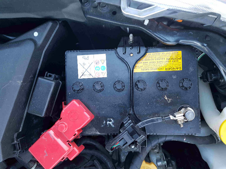

Mulla oli 2010 Diesel OB:ssa Optima YellowTop YT U 4.2 12V 55Ah.hannuk kirjoitti:Aikansa kun jaksoi odottaa, niin tuli aamu vastaan että akku ei jaksanutkaan enää startata. Onhan tuo toki ihan hyvä suoritus noin pieni kapasiteettiselta reilut 5 vuotta vanhalta orkkis akulta.
Vanhalla foorumilla oli speksattu noita Optiman Yellow top malleja mitkä menee tuohon 2010 Outbackin/Legacyn nokalle, mutta täällä ei vielä ollut mitään keskustelua aiheesta.
Sopi paikalleen ihan hyvin, ainoastaan navat on niin sisällä että plussakaapeliin piti tehdä lattaraudasta jatkopala.

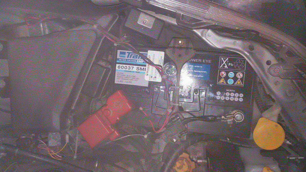

Hommasin tuon Tranen 110Ah:n akun. Pohjakaukalosta piti leikata etureunasta nurkat auki ja takaa kantti kokonaan pois. Akun vasemman etureunan nurkka sopii justiinsa, kun sen yläpuolella on joku teräs profiili. Pituus ja korkeus suunnassa isompaa akkua saisi sovittaa melko paljon tarkemmin, eli tämä on aikalailla maksimi koko mikä menee nätisti paikoilleen.

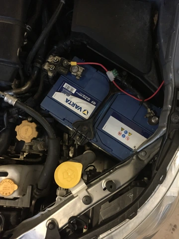

Joo tuli tänään myös askarreltua Foreen uusi akku, Diesel ja webasto joten mahd iso olisi kiva olla.
Vanha oli 70 ah Bocshin akku.
Tuo vanha akku oli n.27cm pitkä ja erinäköiset opukset kertovat että johinkin variaatioihin on tarjolla 31cm pitkää 95ah akkua tarjolla joten sellainen oli saatava.

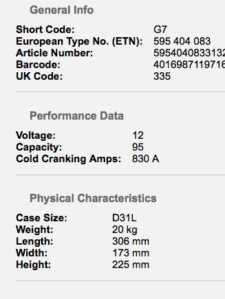

Haluisin kyllä nähdä minkälainen patentti tuolla on siinä autossa missä toi 95ah akku vakiona on, sen verran ahdas se paikka sille on.
Noh kyllä sen sinne saa, tosin lohkoon ei jää kauheasti tilaa. koeajolenkin perusteella ei ota kuitenkaan kiinni moottorin liikkuessa.
Nini ja uusi akku siis VARTA G7

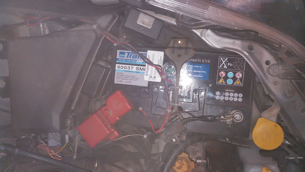

Melekonen homma oli itselläkin tuon uuden akun etsiminen, kun yritin siihen Ah määrään kuitenkin panostaa. Exiden 75Ah akku meni piloille kahdessa vuodessa, vaikka ylläpitolaturi konepellin alla ja talvella sitä jopa käytän, kuten kyllä Webastoakin käytän ahkeraan.
Tänään tuli 110Ah Trane matkahuollon kautta ja sinnehän se -10 diesel Outbackin konepellin alle sopi...tilaa ei kyllä jäänyt pituussuunnassa kuin 5 milliä ja maakaapelin kanssa sai hieman pelailla, että sai löysiä siihen riittävästi. Saas nähä sit, auttaako akkukapasitetti tuon kestävyyden suhteen ja onko Trane maineensa veroinen
Btw. tuo 110AH Tranen pohjan pituus on 297mm ja kansi sen 308mm. Painoa kuitenkin ~25kg vs. esim Boschin 4S 85Ah akun ~20kg vaikka pituutta vain 5mm enemmän.

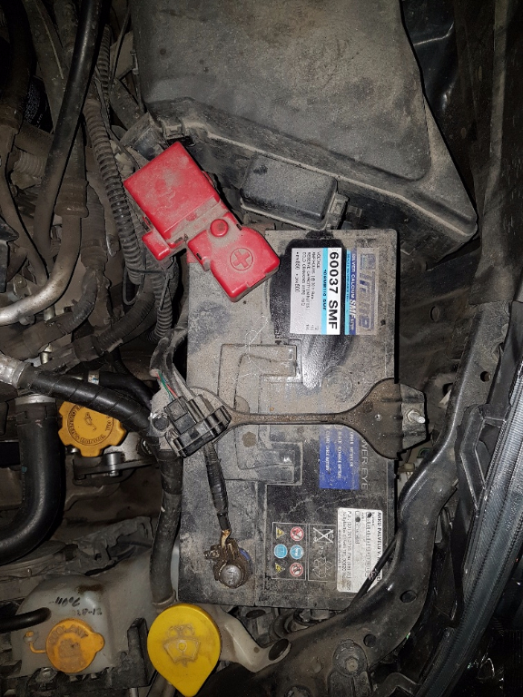

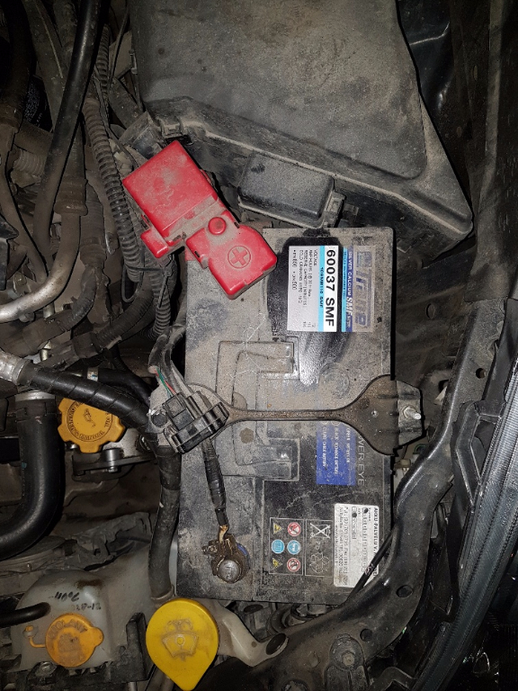

Tuo etunurkka on ahdas vaan jää sinnekin muutama milli rakoa. Ei kai 2012 konetila tuosta isosti eroa? Äkkiä tuota testaa ilman muokkaamista, jos ei laita sitä pohjakaukaloa sovittamisen ajaksi.
Kuvassa keula oikealla. "Muutama" kerta piti kokeilla ennen kun luurilla sai kuvan sopivaksi ja vielä oikein päin... kele mitä säätöä.

Ainakin kuvassa näyttäisi olevan aivan samanlainen. Eniten juuri tuota etunurkkaa epäilen, koska umpion(?) kotelo kaartaa ulommas siinä. Noh.. täytynee käydä tänään Trane hakemassa ja koittaa se upottaa paikalleen.hannuk kirjoitti:

Kyllä toi niin samanlaiselta näyttää, että eiköhän se akku mahdu. Tuohon pissapojansäiliön täyttöputkeen ja tuohon pieneen sulakerasiaan (?) se meinaa osua, mutta on siellä millejä rakoa

hannuk kirjoitti:Kyllä toi niin samanlaiselta näyttää, että eiköhän se akku mahdu. Tuohon pissapojansäiliön täyttöputkeen ja tuohon pieneen sulakerasiaan (?) se meinaa osua, mutta on siellä millejä rakoa
Trane tuli laitettua ja kyllähän sen sinne sai luiskautettua. Mahtuminen ei tosiaan ole kuin milleistä kiinnni. Käytännössä etureunassa hipoo umpion / kotelon kulmaa ja takareunassa relepurkki nojaa akkuun. Leveyssuunnassa ilmastoinnin letkukin on aikalailla kosketusetäisyydellä. Pohjamuoviin tein samanlaiset modaukset (takareuna pois ja etureunaan kevennykset. Käänsin myös muovin alapuolella olevan lämpötila-anturin johdon tuonnin toisinpäin, koska näytti että jäisi peltikulman väliin pohjan taipuessa. Mikähän lämpötila-anturi tuo on tai mihin sen tietoa käytetään? "Älylaturille"..? Miinusjohtoa sai hieman venytellä, että yletti navalle. Oli kyllä entinen akku ilmeisen loppu kun startti pyörittää nyt aivan uudella innolla.
Olin jo ostamassa akkua liikkeen kautta. Akkukataloogien tiedot eivät tosiaan pidä paikkaansa ja liike oli hankkinut katalogin mukaisesti akun (olikohan Varta). Siinä oli navat väärinpäin sekä liikkeen mukaan fyysisesti liian pitkä. Sen jälkeen kävin hakemassa jonkun veneputiikin hyllystä tuon Tranen ja vielä kohtuu hintaan.
Re: Optiman akku 2010 diesel Outbackiin
Jatkoa vanhaan ketjuun. Tänään keskuslukko naputteli tyhjää ja töisssä mittailin että jännitteet aika alhaalla, joten kaippa se on nyt akku uusittava. Kai tuo ihan ok suoriutui, jos 8 vuotta meni Eberin aktiivisesta käytöstä huolimatta? Sisätilanpuhallusta ei ole kytketty eberiin, joka ihan varmasti on säästänyt akkua isosti.hannuk kirjoitti:No nyt on tämäkin säätö päätöksessään. Tai no ainakin hetkeksi aikaaHommasin tuon Tranen 110Ah:n akun.
Mutta se kysymys, eli mikä nyt tilalle, kun Tranen akkuja ei enää saa? 110Ah akku pitäs koittaa saada mahtumaan, jos vain sopiva malli löytyy.
2010 Diesel Outback
Re: Akku 2010 diesel Outbackiin
Nyt on Exiden EL955 akku. Josko tuo edes saman 8 vuotta kestäisi.
