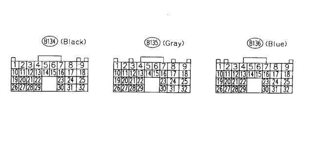

Tuota mitkäs ne kolme johtoa olikaan mitkä piti vaihtaa/pinnittää uusiks, kun swappaa GC8 Euro/UK malliin JDM Boxin tai esim Apexin Power FC:n?
Yritin kaivella tuolta muoilmalta, mutta en mä äkkiseltään mitään löytäny ja kaikki aiheeseen liittyvä matsku paloi sen saatanan Clubin kovalevy säädössä!!!
Kiitos vastauksista jo etukäteen... :thumbup:
Re: ECU Pin-out GC8 V5-6 1999-2000

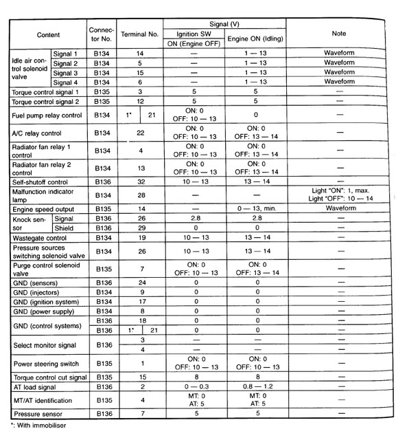

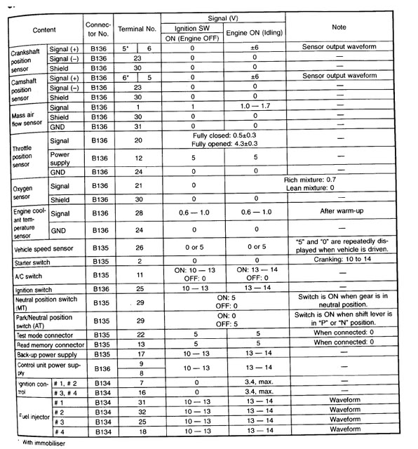

Kampuran ja noka tunnistimien johdot ja bensapumpun johto.

Homma olis nyt käsillä, niin varmistaisin vielä että pitääkö toi pin1 ja 21 vaihtaa keskenään liityimissä B134 ja B136 ( Bensapumppu )??
